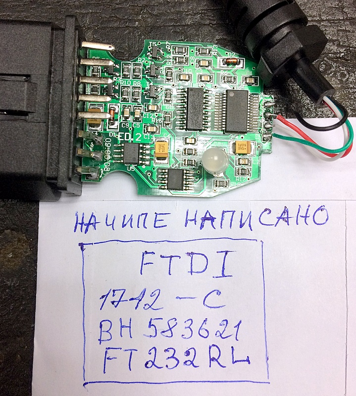

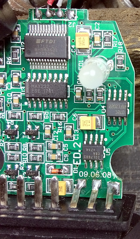

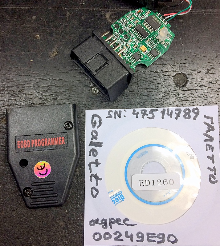

  9. всем привет ) вот и приехала вчера моя катлета с али ) разобрал сразу же и увидел этот долбаный чип РЛ ((( теперь боюсь куда либо ей лезть - повешу на стенку пусть висит пылиться - куплю походу модуль к комбику по лоханам ( - вот посмотрите фотки что в ней не так кроме самого чипа РЛ . Да кстати диск приехал целый не переломанный и не затёртый )) на диске полно всяких программ - даже не знаю для чего они все служат . На ноут SONY VAIO винда офф. семёрка поставил виртуалку вин экспиху 32 бита и уже на неё поставил галетку 1261 русскую - тест по бмв проходит - драва встали на 5 порт нормально без конфликтов - но прочитал данную тему все 76 страниц понял что этот чип РЛ не стабилен и может вальнуть блок ((( теперь думаю место этому шнурку на гвоздике вбитом в стенку рядом с висящим кипятильником ))))) - хотя в переписке с китайцем он клялся и божился что с лохонами работает отлично ))

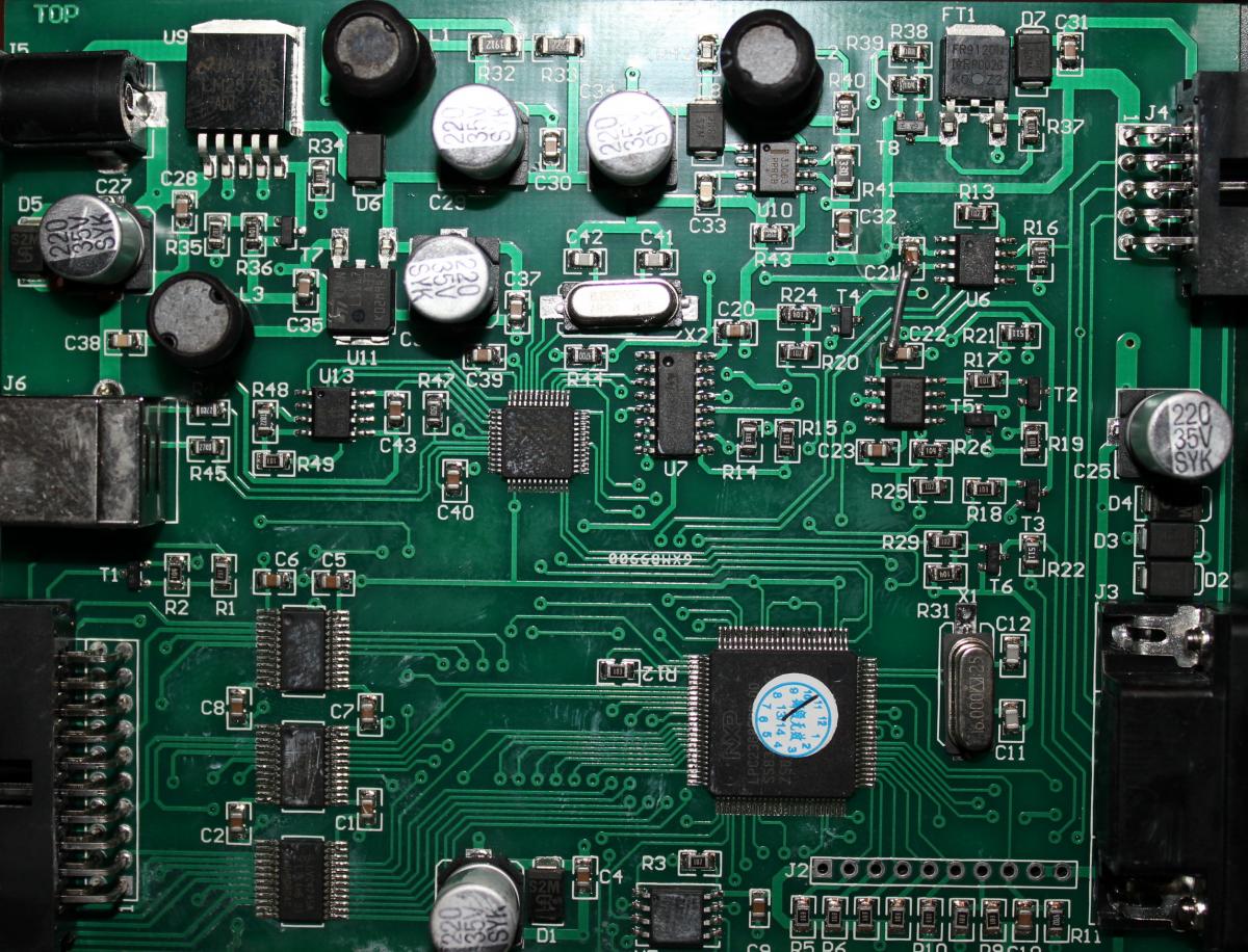

  12. ааа вон чё - так у меня с китайского завода дорога была перерезана и оловом сделана перемычка ( фотка чуть выше есть ) щас добился только 4.91 вольта незнаю хватит этого или мало ?
  13. пропаял всю плату ) и выкинул нах шнурок от ноута до письки и всё заработало но правда не 5 вольт а 4.91 - думаю хватит ) а вы как дымаете ? напруга на выходе поднялась при входе 14 вольт на выходе стало 12.8 - думаю тоже хорошо ) а вот 16 вольт нету - всего13.3 - но ту цепь я правда и недорабатывал незнаю где взять катушку ((
  14. ЗАМЕРИЛ напругу на 1 ноге чипа u8 - с сопротивлением R32 - 19 ком было 4.49 вольта - перепаял R32 на 22 кома как описано мерию опять 1 ногу чипа там опять 4.49 вольта - думал мульт брешет - подтянул осциллограф история не изменилась ))) показывают один в один как сговорились ))) вопрос куда делись 5 вольт или 4.49 будет достаточно ? напругой на входе баловался от 12.5 - 14.5 изменений не произошло - да чуть не забыл замерил приход с ноутбука в юсби там их всего 4.55 вольта - так не могу понять откуда возьмуться 5 вольт ((((( ??? забыл написать что питание на выходе (10 пин разъём) всего 8 вольт
  15. про 20 пиновый разъём можно поподробнее а то где то пропустил что про него описывалось ( у меня на плате написана цифра 1 и звониться она с проводком красного цвета на 20 пиновом шлейфе а цифра 20 на плате звониться с 20 проводом шлейфа и массой самого пиасини и минусом в штекере питания - правильно ли это ? и ещё подключик пиасини 12.5 вольт а свыхода нету напруги совсем - но эбу не подключал мерил просто на проводах ) или нужно эбу подключить что бы появилось напряжение и тем самым понять какой резистор подобрать R32
