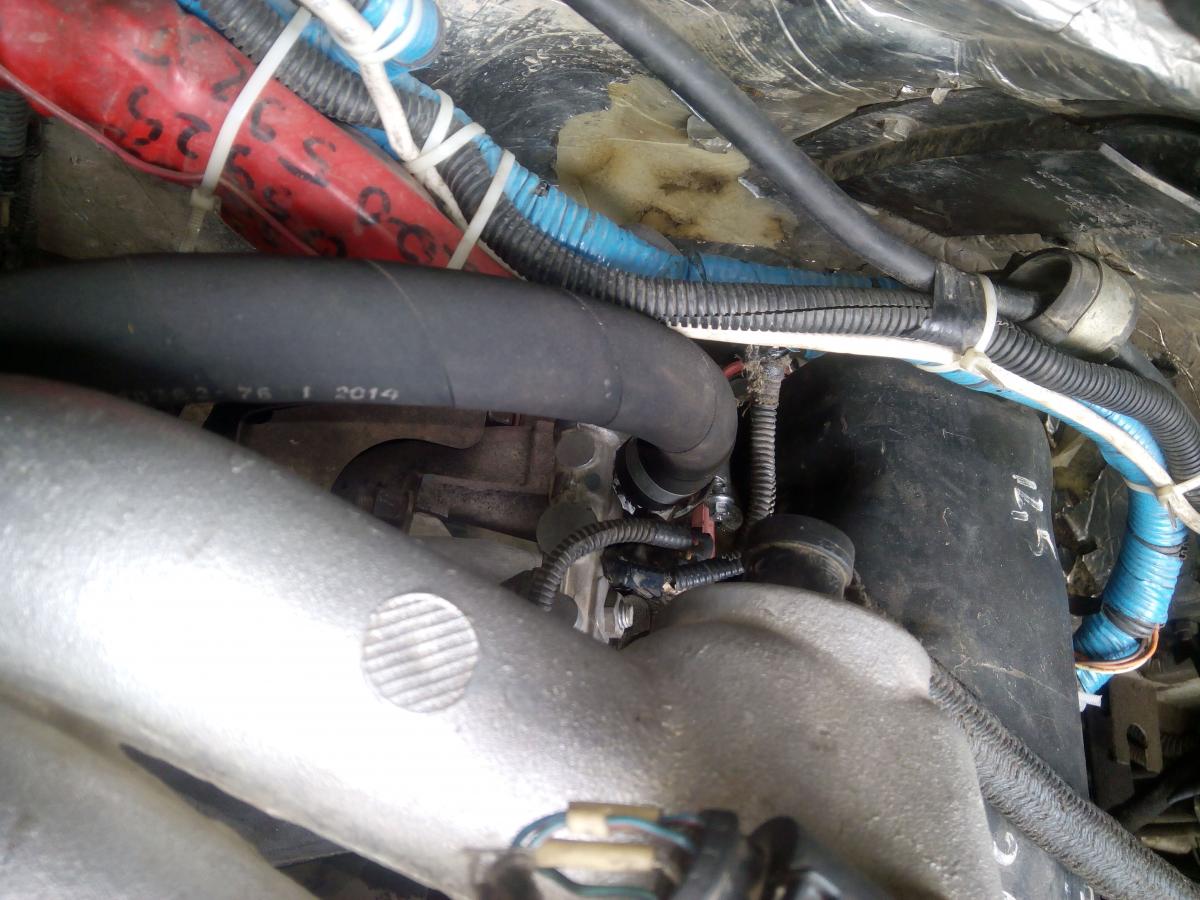

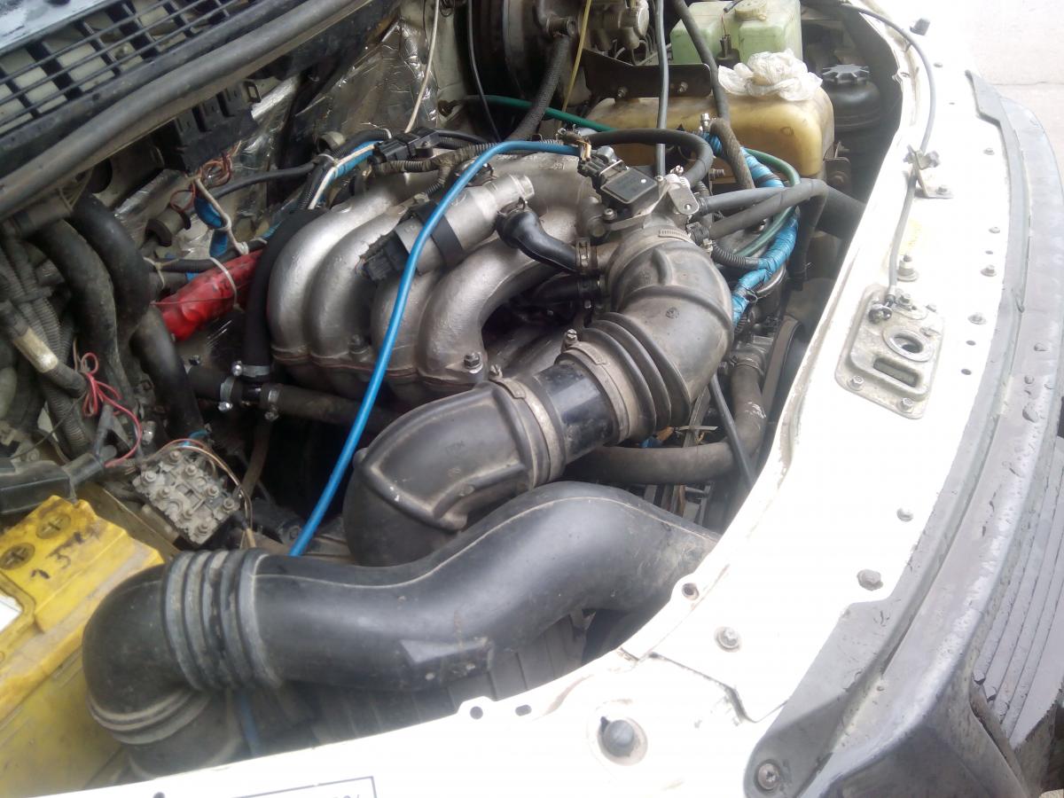

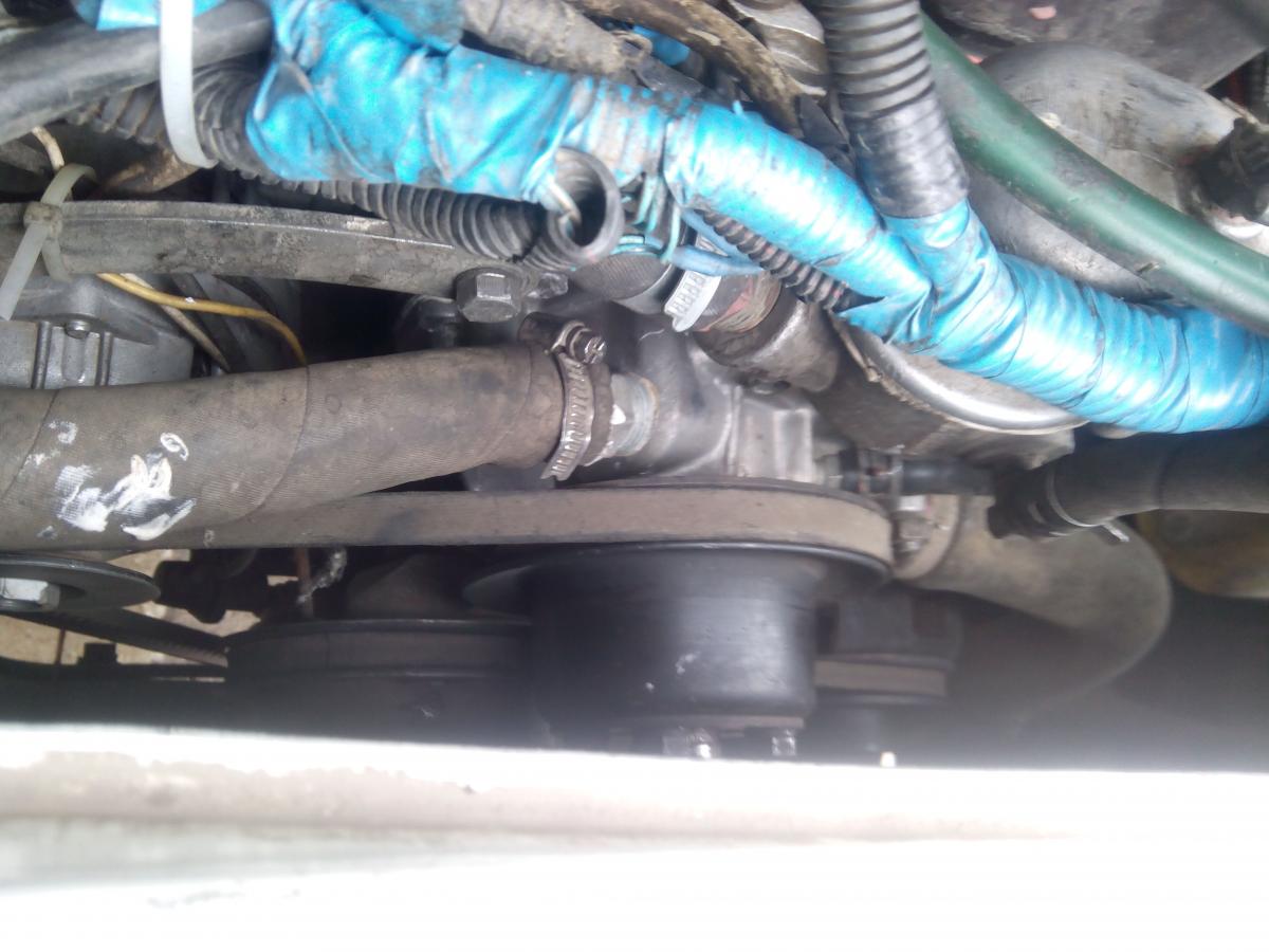

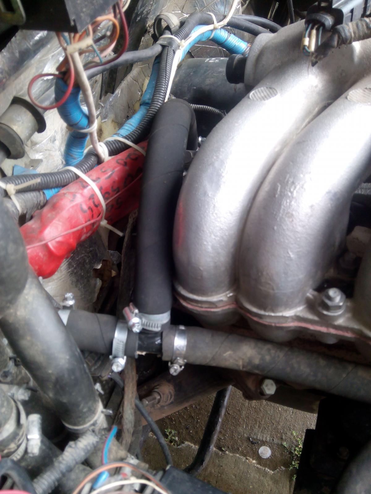

  5. Дело в проводке на датчик детонации. Когда то было у меня такая же проблема. Заменил сигнальный провод на экранированный.
  6. Заводской брак системы охлаждения на всех автомобилях с этим двигателем. Обнаружил просто когда взял в руки помпу. не предусмотрено циркуляция охлаждающей жидкости вообще в районе 3-4 цилиндров. Для устранения покупаем тройник диаметром 20мм. шланг полметра на 20мм, 4 хомута и самое сложное заказать у токаря штуцер с резьбой и выходом под шланг на 20мм. Штуцер вворачиваем сверху вместо заглушки в районе 4-го цилиндра., кто помнит на 402, 421 раньше там стоял краник. Тройник врезаем в шланг идущий вход в помпу это нижний шланг (верхний это выход с термостата). Уже испытанно на 2-х газелях. Температура стоит стабильная нет выбросов при остановке двигателя. Удачи. Если не трудно оцените мою работу.
