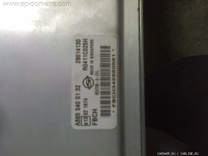

ssangyeng rexton 2.7 с блоком A665 540 01 32
здравствуйте, недавно снял блок управления с ssangyeng rexton A665 540 01 32. хотя был уверен что там DCM 3.7. теперь проблема, чем можно работать с данным блоком? ни одного загрузщика ненашел для данного блока. заранее спасибо
