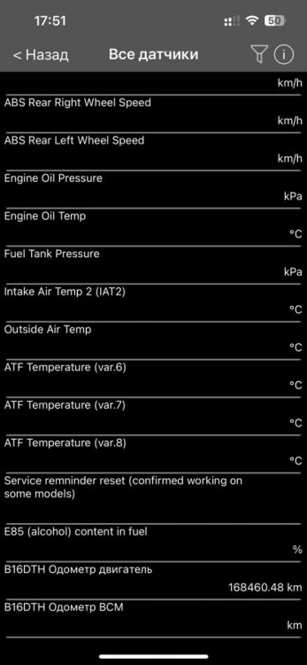

  6. Всем привет. Кто сможет пересчитать на платной основе пробег в ЭБУ ДвигателяECU Simtec 76.1Chevrole Cruze 2011 1.8 MTБыло 168460.48 км нужно 131034 кмЧитал в BSL combik EEprom_Ori_168460.48.eep EEprom_Ori_168460.48.rar
