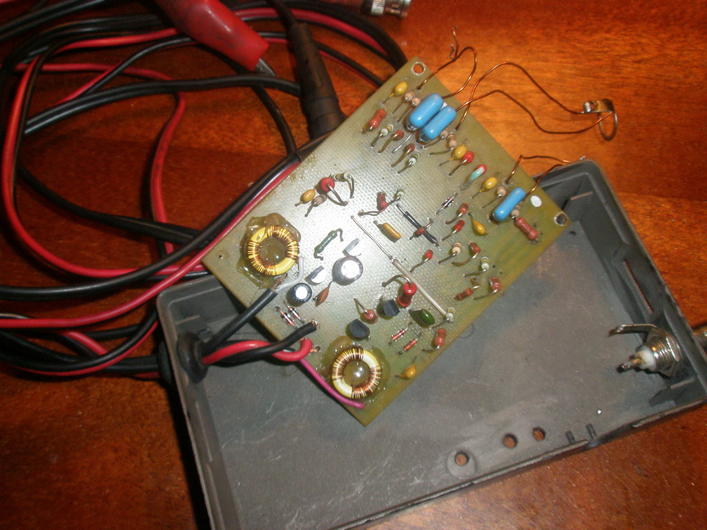

  5. Смеситель работает. Есть пик синхронизации. Вот только светодиод полярности почему-то моргает всегда один. Долго мудохался, менял диоды, транзисторы, микросхему но, никак. Психанул забросил куда подальше. Может кто разберется в чем дело. Вот еще по теме.Адаптер.rar Оригинальный Спарк. Рисовал сам, в деле не проверял. Возможно чего и недоглядел. Адаптер к Посталографу Посталограф.rar
  6. Пытался собрать Спарк. Долго с ним боролся, но так и не смог добиться нормальной работы детектора полярности - все время мигает один светодиод. Может у тебя получится. Схема адаптера.Spark master.rar
  7. Спору нет,когда это основной вид деятельности приносящий доход. А для меня скорее развлекательно - обучающий процесс в свободное время. Для покупки нормального мотор тестера пока к сожалению не созрел. Как говориться тренируюсь... " на кошках".
  8. Это понятно, изучено. Интересуют авторские, так сказать эксклюзивные разработки из подручных средств.
  9. Присоединяюсь к вопросу о датчиках. Крайне интересна эта тема. Когда-то делал адаптер зажигания к Disco2, но довести до ума так и не получилось. Что-то не то с синхронизацией - моргает всегда только один светодиод. Может кто нибудь повторял схему? Обсуждалось тут - http://www.auto-bk.ru/forum/topic/8017/page__st__60
