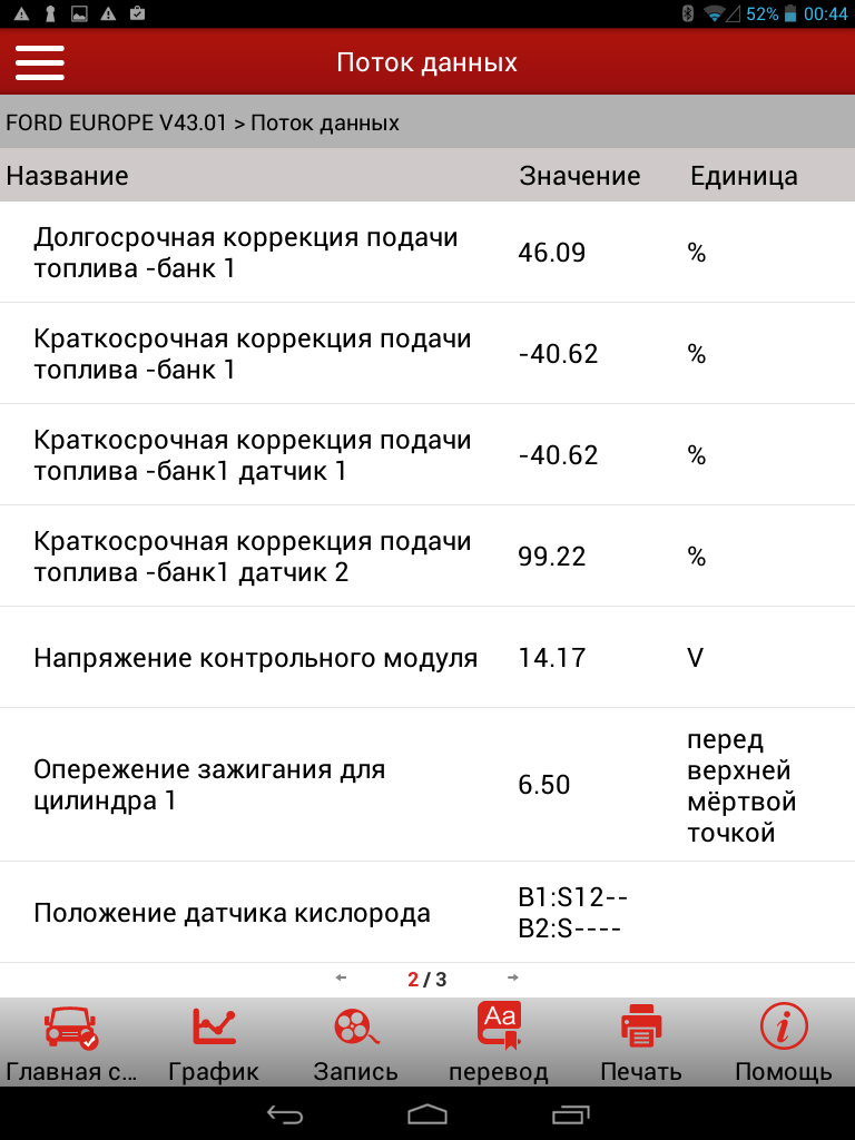

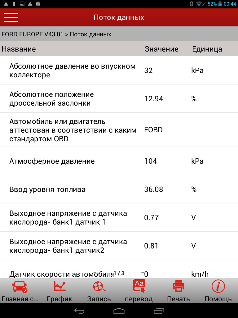

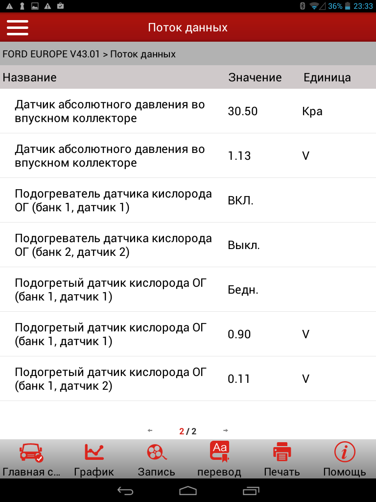

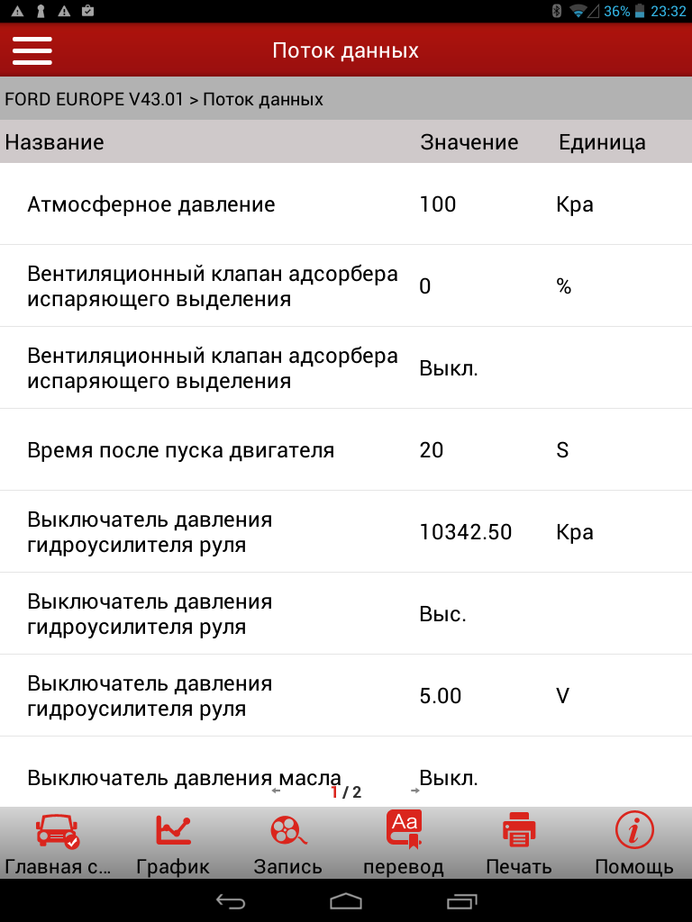

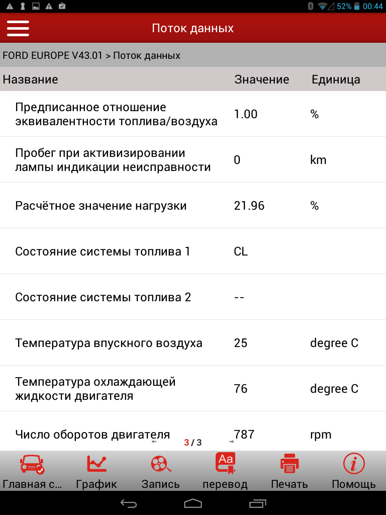

  9. Знак минус как понимаю говорит о том,что ЭБУ считает что топлива мало и обогащает смесь? Или я не прав?
  10. Вот,шланг сапуна новый стоит. Вакуум откидывает.EGR отсутствует.Подсосов не нашли.До меня этот двигатель уже делали.Я заменил форсунки с донора,обе лямбды,проверил метки,заменил 2 насоса,сейчас стоит новый,ставили в сборе,откидывали клапан абсорбера,проверили всю проводку до ЭБУ.Двигатель на холостых работает замечательно,не трясет,не плавает,тяга отличная,но вот запах бензина присутствует из глушителя,свечи быстро чернеют.На холодную запуск с пол оборота. Но по сканеру всегда бедная смесь.До ремонта двигателя также ошибка p0171 была.
  11. _aln_ опубликовал тема в Mazda, Ford, Lincoln
    Приветствую всех.Ребята нужна помощь.Проблема с ford focus 2005 1.6. Мозги siemens sim28.Постоянно висит ошибка p0171. Проверены метки,заменены map,обе лямбды,форсунки,давление топливного насоса 4 очка. При резком нажатии на газ копоть с глушителя.В машине снималась ГБЦ,менялись клапана, поршневая.До ремонта тоже была эта ошибка.При отключенных лямбдах также черный дым,при этом двигатель работает ровно,тяга замечательная.Куда копать уже не знаю.Прилагаю некоторые данные со сканера.
