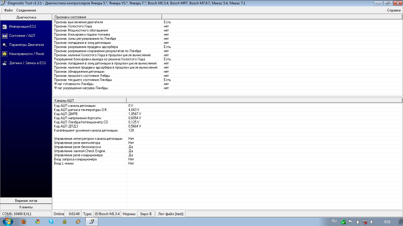

  3. Дроссельный узел буквально недавно вымывал начисто, после чего существенно прибавилось в динамике. АЦП покоя (и двигатель холодный): Давление топлива к сожалению померить не могу, нечем! Поеду наверно на станцию... Но мне кажется что если бы были проблемы с бензонасосом, то ЭБУ должен был бы что-то выдать, а так только Р0132
  4. ВАЗ 21099 1.5i 8кл. 2004г 60 т. пробег. VS 5.1 Помогите разобраться: при движении давлю на газ, а реакции никакой, прокачусь на нейтралке немного, обороты на ХХ около 500, затем как-будто оживает, скачёк до 900 включаю передачу, давлю на газ и разгоняюсь... затем опять повторяется... давлю на газ и ноль!.. Загорелся Чек и горит теперь - Р0132 Высокий уровень сигнала датчика кислорода. АЦП датчиков следующие: смотрите скрины Все показания стоя на месте на ХХ. Интересно то, что Соотношение воздух/топливо 14,7 идеально, расход воздуха тоже норм, расход бензина норм, АЦП ДМРВ понятно что плохо 1.44 (колеблется в пределах 1.1-1.5), АЦП ДК непонятно! (колеблется конкретно) Вопрос - проблема и в ДК и в ДМРВ или возможно только в том или ином? Или может оба их заменить да и всё?! Помогите разобраться ! ! !
