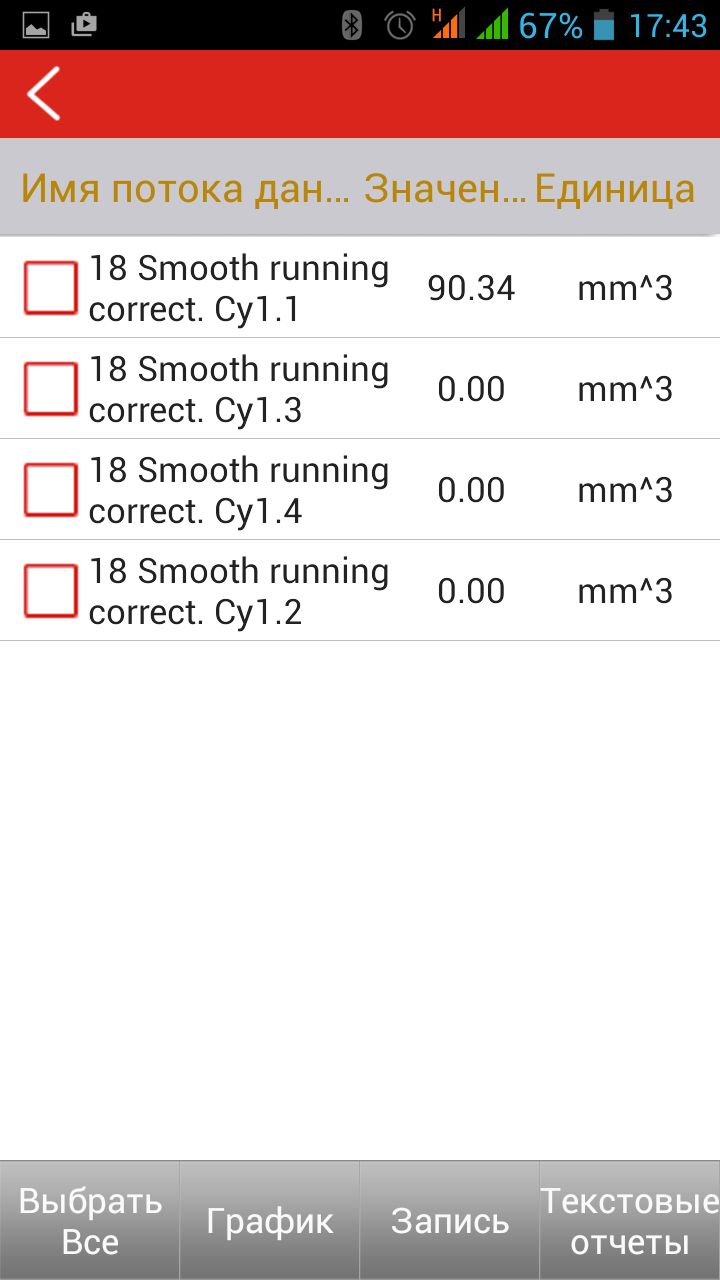

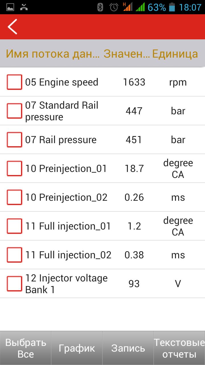

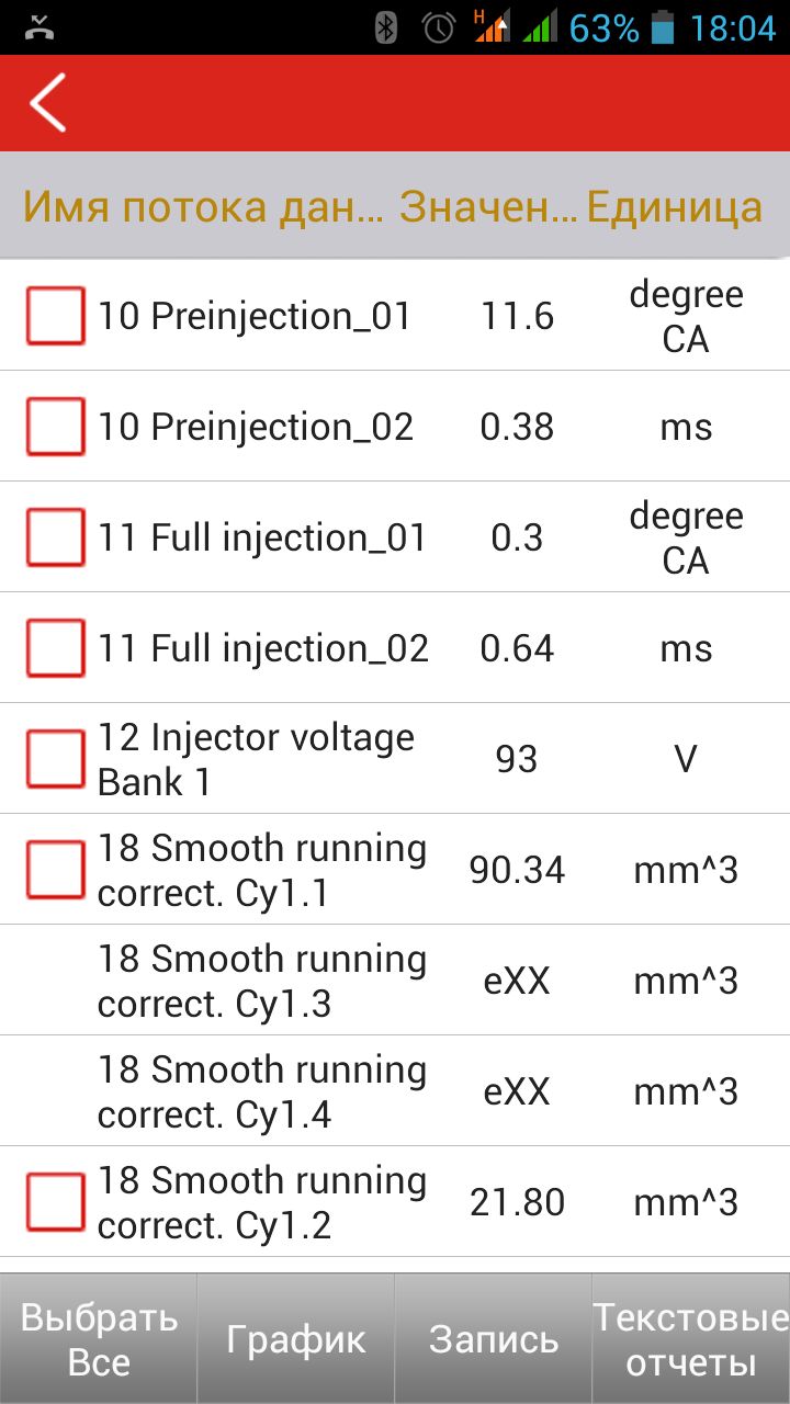

  12. Добрый день .Хозяин снял форсунки, для замены колец под форсунками . Далее повез их на проверку к мастеру , мастер поставил их на стенд проверки механических форсунок ,накачал рукояткой давление и кинул на форсунку два провода с акуммулятора форсунка распыляет. Это со слов хозяина . На утечку через обратку как я понял не что не проверялось. Поставил форсы но авто не заводитя.Так как я с дизелем столкнулся первый раз меня пригласили затереть ошибки , после удаления ошибок авто завелось .Прогрели проехали вылезли ошибки р0100 и р1178 . Данные сканера как я понял это коррекция впрыска . Почему в первом цилиндре такой показатель? Ещё скрин Ещё скрин Поменяли форсунки местами 1 с 3 результат остался такой же.

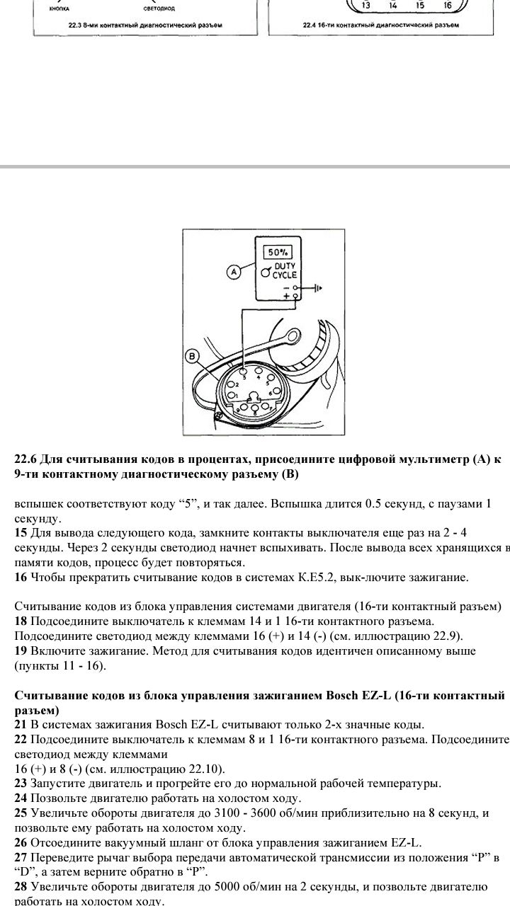

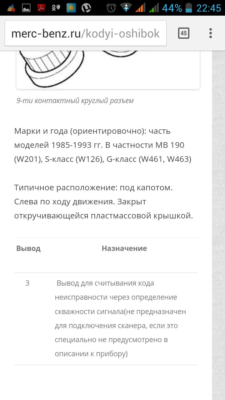

  17. Подскажите как считать коды ошибок , разьем 9 контактный?светодиодом получится или нет ? Мануал нашёл , но такого разьема пишут мультимером надо , но вот насчёт процентов не могу понять .В какой режим включать тестер .АКПП в аварийном режиме хотелось бы глянуть.
  18. Подскажите как считать коды ошибок , разьем 9 контактный?светодиодом получится или нет ? Мануал нашёл , но такого разьема пишут мультимером надо , но вот насчёт процентов не могу понять .В какой режим включать тестер .АКПП в аварийном режиме хотелось бы глянуть.
