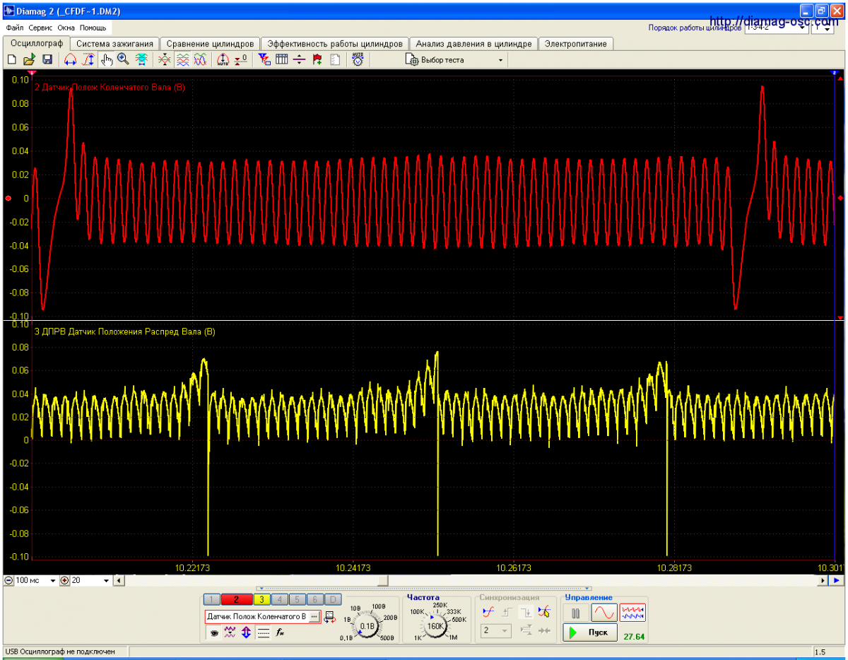

датчик отключен от эбу , обороты около 2000. ДПРВ также отключен от эбу холостой ход .
BMW 320 Двиг м50
датчик подключенный к цепи . Датчик отключенный от цепи ,на осциллограме сигнал с эбу.
