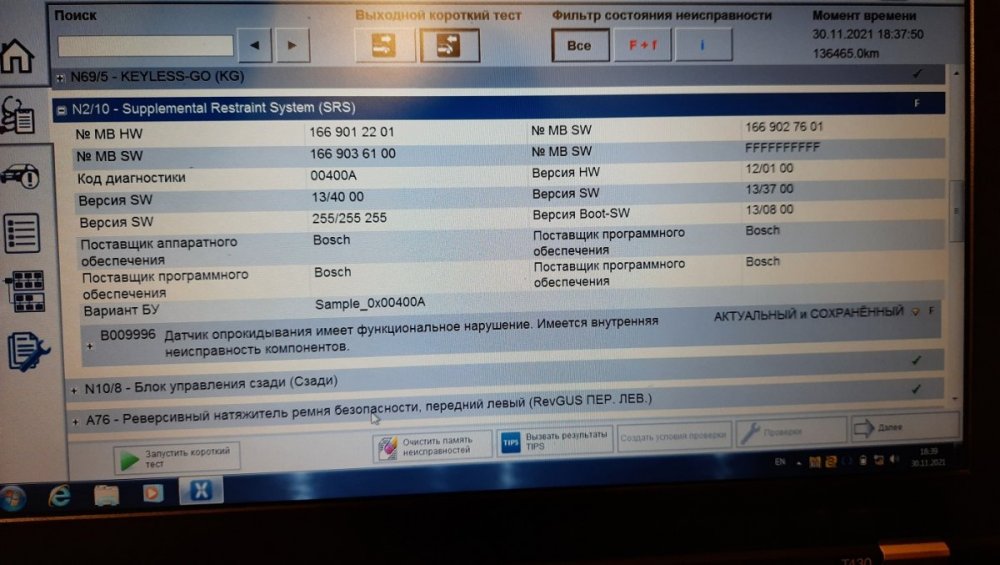

    Здравствуйте! Mercedes GL350 166 2015год. Приехал на диагностику подвески ,со стуком в задней правой стороне. Покачали машину,сработала штатная сигнализация,загорелась индикация о неисправности SRS. Клиент утверждает что зажигание не было включено,ключи были в кармане. Вопрос.Только замена блока!Или можно дамп поправить?
  2. Могу предложить Липецк . Делал.

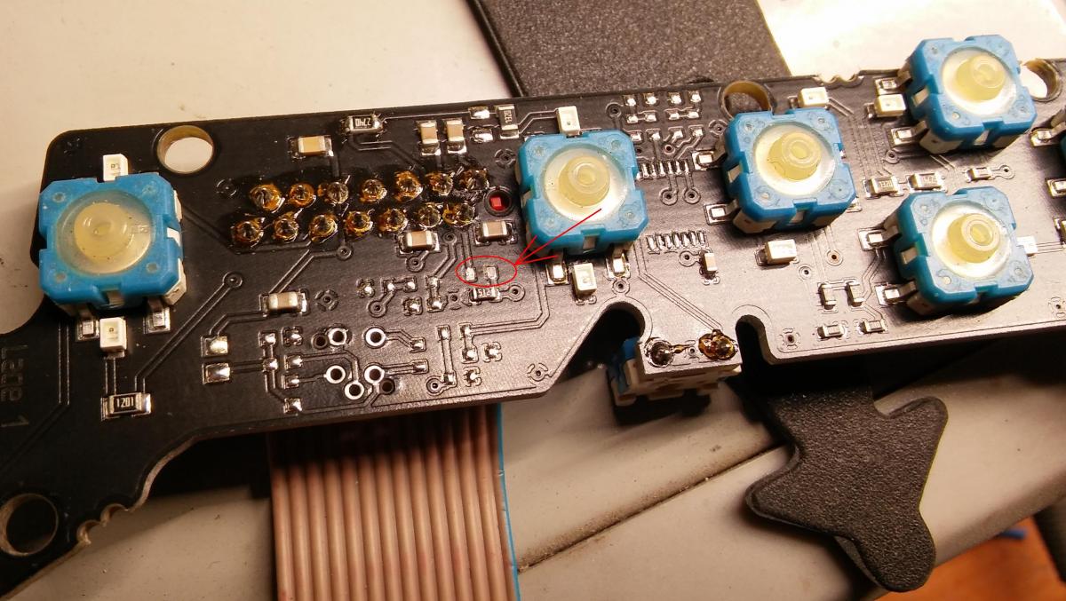

  15. Сопротивление подобрал 910 ОМ. Круиз заработал. Как -то странно, получать такие ответы от мастера с таким опытом, А за Кулибина Спасибо,сочту за комплимент.

    Здравствуйте коллеги! В авто не работает круиз. Диагностика показала. 01750 - Multi-Function Switch in Steering Wheel (E440); Left 006 - Short to Plus01750 - Multi-Function Switch in Steering Wheel (E440); Left Разобрал кнопки ,на плате отсутствует smd резистор. Подскажите пожалуйста номинал резистора. Спасибо.

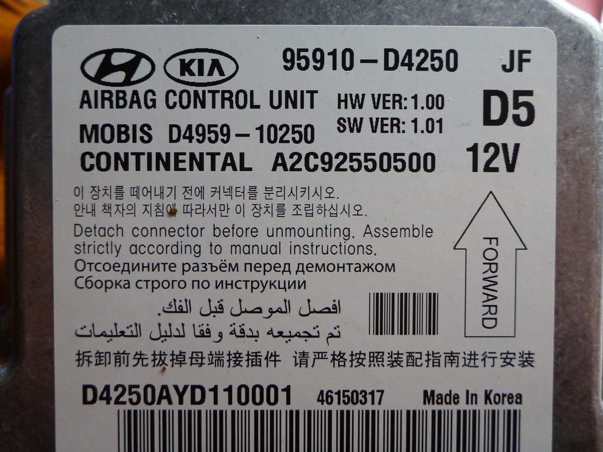

  19. Здравствуйте! Поделитесь пожалуйста дампом с crash. Авто Kia Optima 2016 год SRS собран на SPC560P50L3
