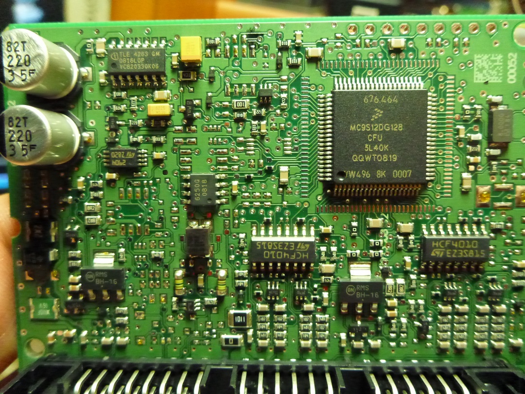

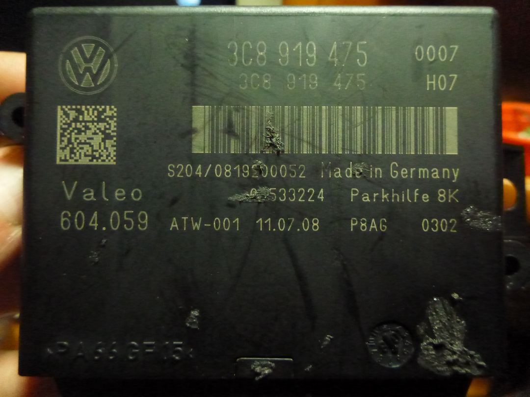

    Здравствуйте ! Авто Passat B6_2009год,сел аккумулятор ,перестал работать парктроник J446_3C8919475 имеется ошибка 16347 Control Module -EEPROM Error. Фото и дамп прилагаю. Посмотрите пожалуйста,дамп живой? J446_MC9S12DG128(3L40K)EEPROM.bin
