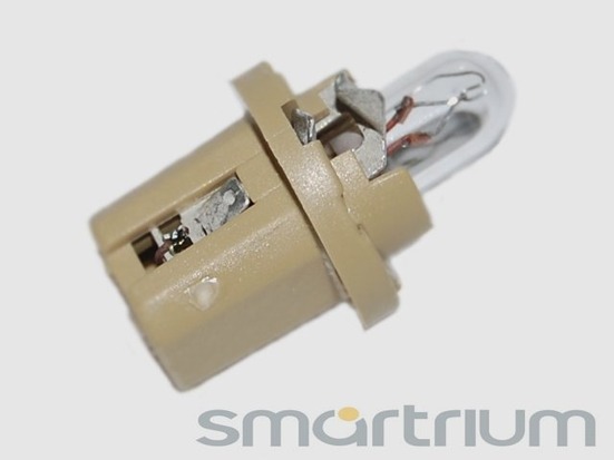

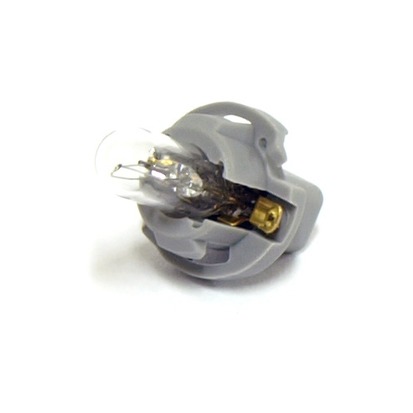

  18. По моему приходя в магазин самому надо внимательно посмотреть на цоколя ламп, а их целая куча...и заводского косяка в этой панели не вижу, просто какой то бестолковый до вас поставил туда такие лампы... как раз серенькая туда и нужна...
  19. Лампы стоят не такие как надо, металлических усов с этой стороны не должно быть....при изгибе усик не прикасается к дорожке и панель оживает...надо поставить лампы такие, как там должны стоять....
  20. Старые надо на место поставить и все заработает..)) Темы одна другой лучше..
