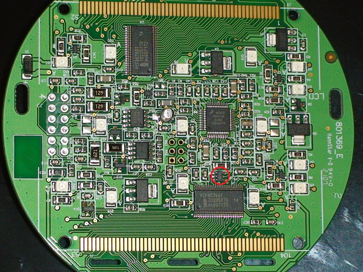

  1. блин, ну посмотри на мотор сзади без алюминиевого колпачка...и подумай немного

  13. Через дырки програмируется моторолла...тебе это не надо. Разжевали, дальше некуда...кули гадать, делай, как сказали, а не можешь, бросай ты лучше.

  16. Datasheet смотришь и паяешься как надо...и фотки не нужны
  17. Читай внимательней ответы....а вообще знаний ноль, отдай лучше это знающим людям, иначе можно проблем заиметь похлеще...тренируйся на панелях, которые заявлены в digimaster твоём.
  18. пятиногая 24с08...читай её. Тока не знаю, как ты без программатора будешь.

  20. Какая маркировка пятиногой в красном кружке ?...не видно на фото
