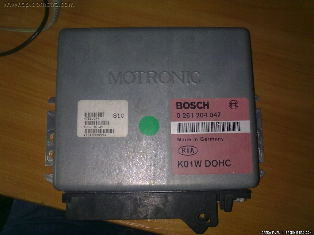

    Здравствуйте Уважаемые.Авто:kia sportage 1998г.Калининградец,2л.16кл.Не выходит на диагнозу(scandoc).Перешит без иммовой прошивкой.Проводка в норме.Вместо иммо перемычка на линии диагностики.Напрягает расход топлива.ЕГР и адсорбер заглушен только физически.По топливу в норме.Сигнал с О2 смотрел мотортестером-напряжение постоянное высокое(без пульсаций),при искуственном подсосе-падает.Газ CO2 меньше 12%.Хотелось-бы посмотреть сканером,но нет связи.Эти авто вообще поддерживают диагнозу по K-line?Или только самодиагностика по лампочке.По схеме нашел только L-line.И провод :55пин ЭБУ-иммо-разъем диагнозы.По распиновке разъема это и есть K-line.Может кто работал с таким авто,просветите пожалуйста.
