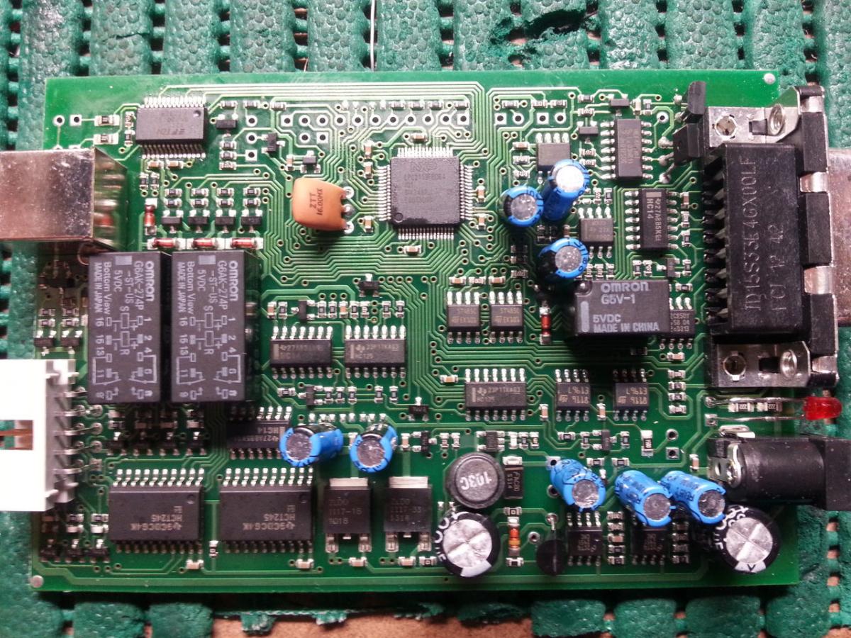

  19. galletto v54 при идентификации bosch me7.5.10 пишет seed key error хотя галлетта в 48 все нормально читает.. никто не сталкивался??
  20. Здравствуйте приобрел сие чудо. При попытке считать прошивку с боша me7.5.10 ругается на сид кей. Почитав полазив по форумам пришел к выводу что проблема в к-линии. Удалось ли кому нибудь решить данную проблему? Если есть у кого португал скиньте пожалуйста фото платы, хочу сравнить с элементами на моей плате. На данный момент заменил max481 на такие же, перезаказал, жду max485. Еще поменял hc14 который ближе к разъему в оригинале стоял HEF40106. все это успехом не увенчалось. Еще нашел что не хватает резистора на 150 ом около l9613 на что это может повлиять? Кто нибудь смог победить такую котлету??? фото такой же платы. Заранее всем благодарен.
