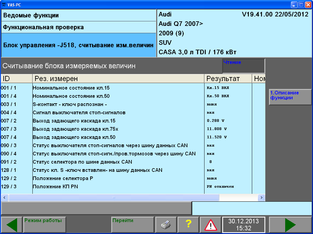

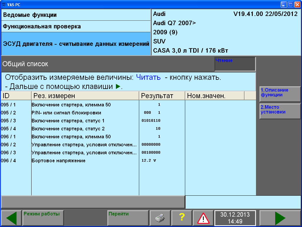

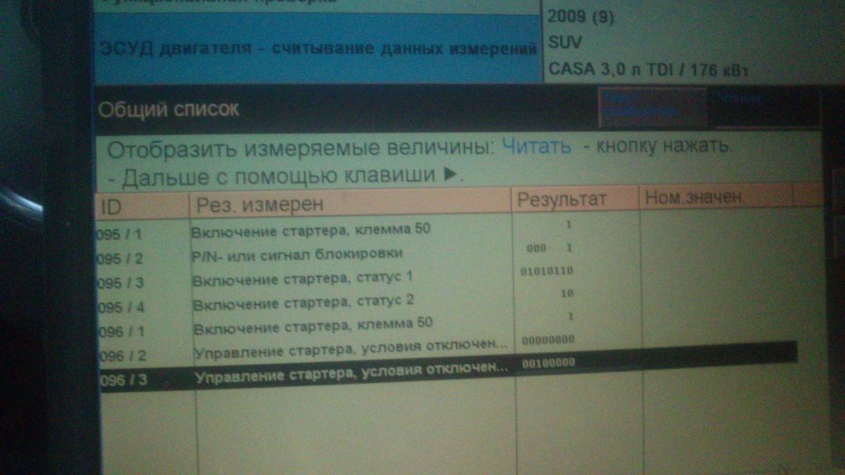

  8. вот- Первый- моторный, остальные EZS при вкпюченном зажигании и при выкл(последний) напрягает нижний параметр в EZS И, при выключенном зажигании положение селектора Р - вкл, должно наоборот или всегда вкл, я так думаю?

  10. Ведомый не привел ни к чему, вот что нарыл в EZS- (Ошибка Вы не можете загружать файлы подобного типа) странно... короче словами: группа 129\3 положение КП PN- PN отключен. Видимо блок не видит парк-нейтраль, и ноли на фото в группе 95\3 95\4 тоже говорят о не включении релюх стартера. В коробке косяк или EZS? кнопка старт- была нажата.
  11. Все замерено, с блока эбу нет сигнала на реле управления, цепи прозвонены, такое чутьё, что в коробке нет разрешения. гляньте 3,4й статусы, все там правильно?
  12. Подниму тему, чтоб не плодить, тоже Q7, двигатель CASA, нет сигнала на стартер, при замыкании управляющих реле машина заводится. Данные при нажатой кнопке старт:
