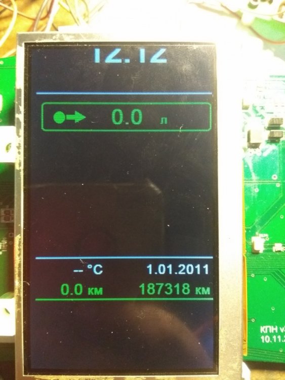

  1. В этом сообщении он написал что там именно фул с dashboard 2.27
  2. У меня проблема не с приборкой а с самим дисплеем приборки, я же написал что приборка работает, дисплей прошивается отдельно от панели через мини USB разъем, мне нужна версия dashboard 2.27, а ссылку которую дал товарищ на кардамс, я думал он знает что там есть в ней версия dashboard 2.27.
  3. Купил этот дамп, там только pflash и dflash, для дисплея ничего нет.
  4. Всем здравствуйте, чтобы не плодить новых тем решил написать в этой, подскажи принесли такую же приборку на ремонт как и у автора темы, после увала, сожгли процессор, процессор я заменил дампы залил в неё стрелки ожили но дисплей не запустился, оказывается дисплей тоже зачем то пытались прошивать после того как у них сгорел проц, залил я в дисплей Dashboard 2.25, стоял 2.27, его я найти не смог, дисплей запустился но изображение смещено в верх и он ужасно тормозит на нажатие кнопок на джойстике.
