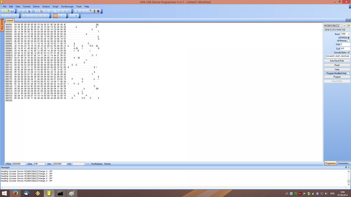

  3. В общем Пенко написал, что вместо 68hc08az32 надо выбрать 68hc08az32a/4MHz. И это помогло. Теперь все читается и пишется как надо! Спасибо всем, кто откликнулся.

  5. Считал дамп блока airbag(процессор MC68HC08AZ32). С подключением проблем не было. Этот дамп отредактировал (менял имеющиеся данные на свои) сразу в окне Upa программатора и хотел записать(запрограммировать). Идя по порядку, пока в дампе были FF значения, он (программатор) их (данные) записывал,т.е не важно какие данные имеются в блоке, программатор их перезаписывал на FF, но как только процесс записи дошел до очередного значения отличного от FF(например 32),т.е программатор пытался записать число 32 вместо имеющегося в блоке Airbag, вылезла ошибка и процесс завершился. Таким образом значение FF программатор может записать в любую ячейку дампа, т.е заменить имеющееся значение в блоке airbag на FF. Но если я пытаюсь записать любое другое значение в ячейку вываливается ошибка. Где надо подтереть crash data я записал FF(только FF, 00 в моем случае нигде не надо записывать), но перестарался и записал FF куда не надо. Теперь пытаюсь поменять, т.е. вместо имеющегося FF или другого значения ячейки в памяти блока записать свое 2E... вываливается ошибка. Как это написать по аналогии с пивом не знаю, но думаю профессионалы и знатоки поймут.

    Upa usb не записывает исправленный дамп airbag модуля. Вернее там где значения поменял на FF он записывает. Но получилось так, что я затер лишнего и перезаписал нужные данные. Теперь в одной из ячеек меняю FF на свое значение, нажимаю кнопку programm и выскакивает ошибка. объясните что сделать?

  10. Все получилось. всем спасибо.

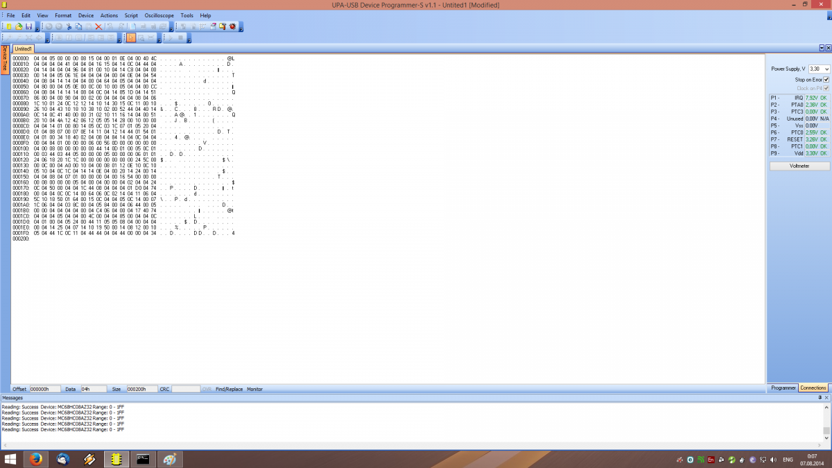

  12. При установке 5v на p2 - pta0 0.11v bad. Это плохая пайка?
  13. Доброго времени суток. Подпаялся к процу и подключил UPA. Методом проб и ошибок подобрал Security bites, чтобы не считывалось AD. Но дамп считывается каждый раз разный и не проходит верификацию. Куда копать, что проверять? (упа оригинал от пенко, Windows 8.1 update 1 x64, блок 13 261 677 siemens 330518650 5wk42925)
