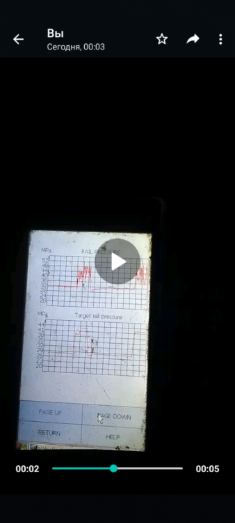

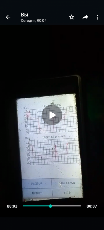

  1. Вот он дроссель. Использована ясен пень обмотка
  2. Извиняюсь за качество, но суть видно.2-е фото после подключения дросселя. Прям сразу. Меньше минуты разница
  3. По поводу обратки ... Почему недуг уходит в случае отключения датчика давления или установки дросселя (сопротивления) в цепь регулятора? Как это может влиять на механические неисправности.
  4. Топливное голодание исключаем. 3-х литровая банка наше всё 🙂
  5. Если отключить датчик давления, авто сваливается в аварию, не раскручивается больше 2900, не едет. Но и не глохнет. Отработала часа 3, поехал в магаз. Там подключил, прям не глуша, метров через 100 встала. Пока не передернешь зажигание, не набирает давляк. А с дросселем как молодая.
  6. Здравствуйте. Имеем gs d4cb. Е4 Периодически глохнет . Как правило после получаса работы. Перед остановкой двигателя начинает скакать фактическое давление в рейке. так же скачет шим сигнал на регуль. Танцы со шприцами, 3-х литровой банкой и сканером уже были. Заменён датчик давления в рейке и регуль давления на ней же. Проводка уже задублирована. Удивительный факт. Стоило повесить в послед с регулятором реле стартера от мотоцикла (типа дроссель большой) все заработало. Выровнялось и давление (правда оно чуть меньше желаемого) и шим ровный. В чем шутка, господа? Драйвер в блоке? И можно ли отдать машину с такой "приставкой"?
