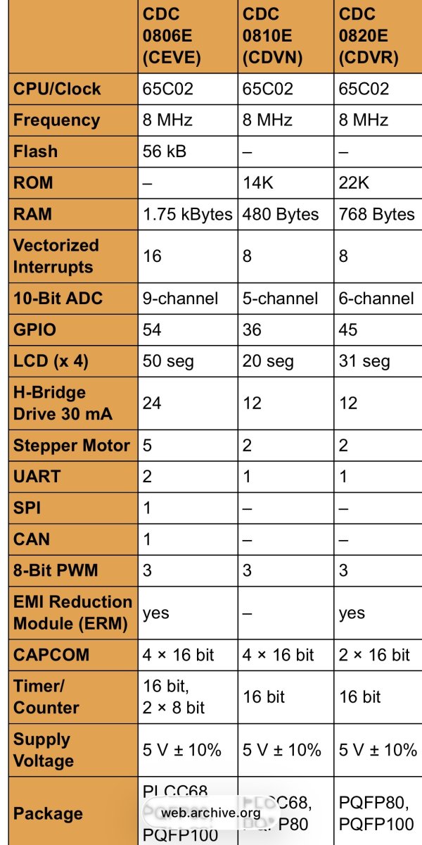

  1. но ведь как-то маски вычитывают. Cdc3217 и подобные есть схемы. А вот cdc0806 не попались не разу. По количеству ног они одинаковы, а вот назначение ног точно разное. Тот же кварц у меня на 5-ой и 6-ой ноге, у вышеозвученых в районе 10-й.

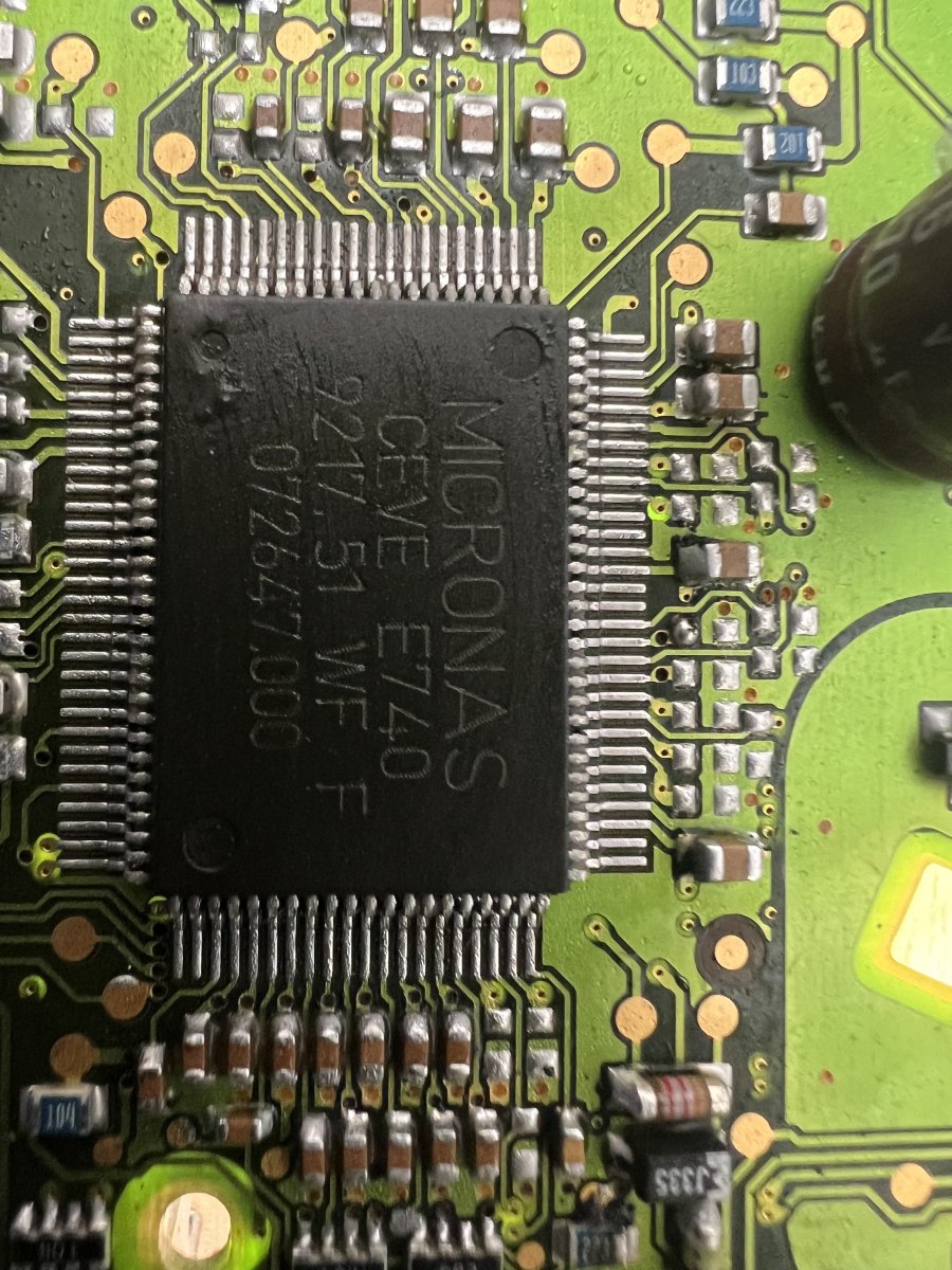

  2. От BH логин нашёл. Сначала в моторном, когда иммо отключал, ну и потом нашёл место в дампе где он прописан (где виден вин). В HX действительно, в дампе ничего не понятно. Как вариант думал перепаять флеши. На плате их два (29F200TC-90PFTN и 29F002T0-90). Но есть сомнения на счёт проца, потому, что у него есть свой флеш. Старый смысла нет ставить, а как прочитать это чудо не нашёл. Единственное что нашёл CDC 0806E это и есть Micronas (CEVE) На старой плате была на нем наклейка (контрольная сумма наверное), а в новой её нет. Когда вернул еепром на место в HX, приборка заработала нормально (только ключ моргает из-за иммо офф). В диагностике виден её старый вин. Так что думаю дамп не повреждён. Если что пробег в дампе 307497 +- км
  3. Здравствуйте! Авто audi A8 D2 рест. vin WAUZZZ4DZYN004869. Приборка установлена 4D0 919 033 BH. На холоде не включается, и не видит ключ. Проблема с процессором micronas ceve. Взамен была найдена 4D0 919 882 HX, по начинке такая же. Перепайка eeprom 24c17, не спасла. В диагностике вместо вин кракозябы, тахометр работает не адекватно. Правда пробег перенесся) Прошу помощи с пинами для привязки ! 4D0 919 882 HX.bin 4DO 919 033 BH.bin
