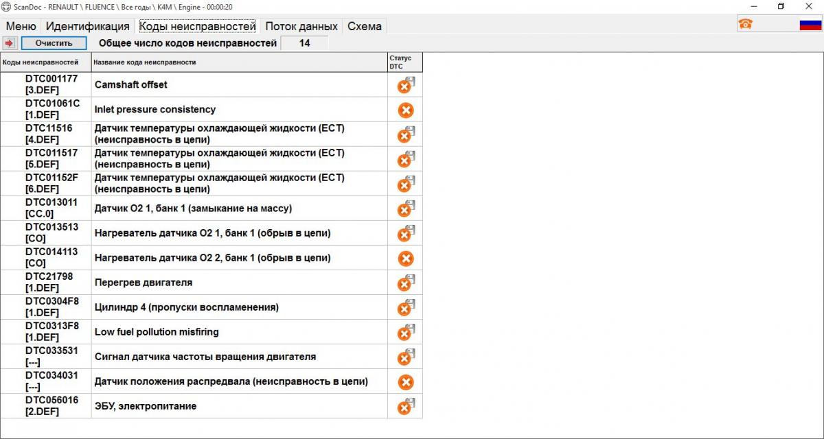

Renault Fluence 2011 не заводится
Нет, у меня чётко пишет, что после просадки акб, накрылись оба кислородника, дтож и 4 цилиндр забарахлил. Синхра дпкв и дпрв проверена (MotoDoc). Подозрение на синхру BCM-ECM.

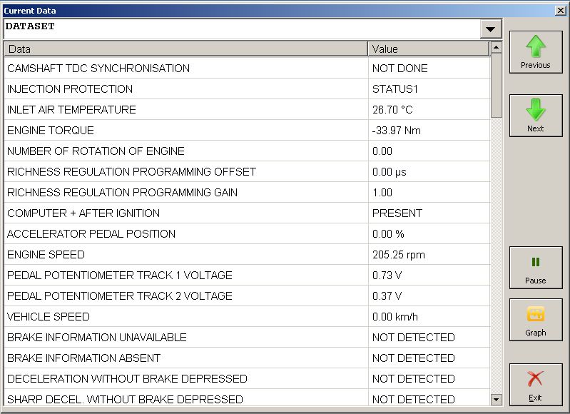

Авто не заводится, притащили из соседнего сервиса. Стартер крутит пару секунд и бросает, в ЭБУ (Valeo V40) не стираемые ошибки + Injection protection = STATE 1. Проверены все цепи, по которым ошибки, всё исправно. Есть подозрение, что нет синхры ECM - BCM.
Всем привет! Приехал Renault Fluence 2013 МКПП, с ключом, с описанными выше симптомами, по электрике всё проверено. Кто-нибудь знает решение проблемы без дилеров?

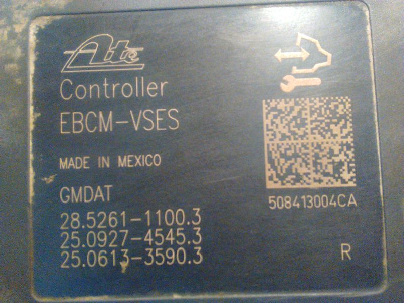

ABS Opel Antara
Ищу дамп блока ABS Opel Antara 2011, память 95080, битый дамп прилагаю, может кто сможет поправить, можно не бесплатно. Opel Antara 2012 АКПП (96859396 C9) ABS (95080).bin
