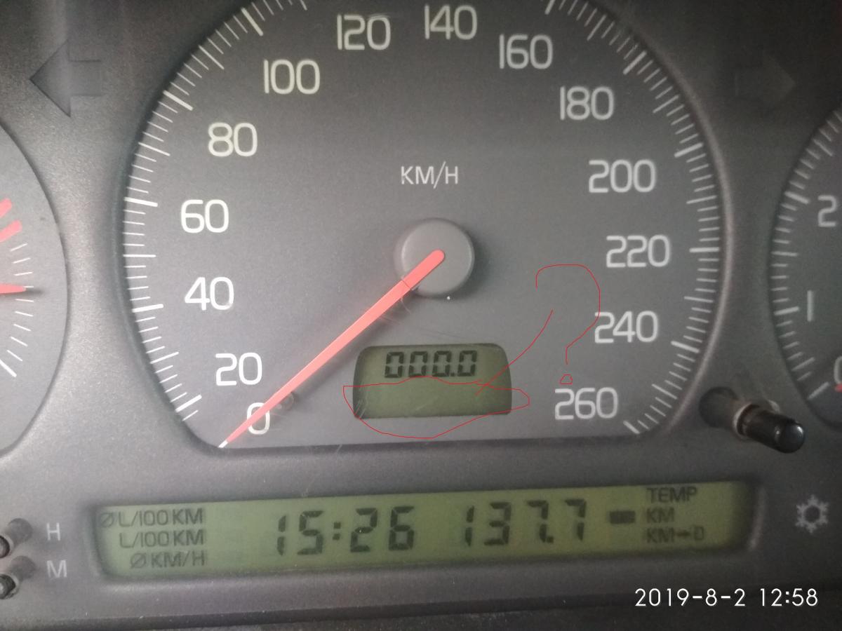

  2. Здесь на сайте мне прошивки почему то не доступны, но прошивку уже нашёл прошил видимо она была без бортового компа остались только часы и температура воздуха за бортом, но одометр и тахометр так и не заработали.
  3. Приветствую! Возник вопрос по дампу панели приборов на Volvo S70 eeprom S220, приехала с не работающем одометром, т.е. суточный пробег показывает а общего пробега нет вообще даже цифр, думал с начало на повреждения дисплея разобрал всё проверил, дисплей в порядке, когда подключаешь панель к авто то на дисплее загораются восьмёрки и на суточном и под ним на общем пробеге, при включении зажигания на суточном остаются нули а под низом на общем всё пропадает. Также не работает тахометр, сигнал об оборотах на панель приходит, проверил до самого процессора, катушки моторчика звоняться, дорожки прозвонил. Есть подозрения что кто то ковырялся в прошивке eeprom S220 отматывая пробег. Вопрос к знающем можно ли изменением дампа прошивки отключить показания общего пробега, на дисплее и отключить или нарушить работу тахометра, и если можно поделитесь прошивкой на данную панель для сравнения с моей, свою также вылаживаю. 93c56rod.rar
