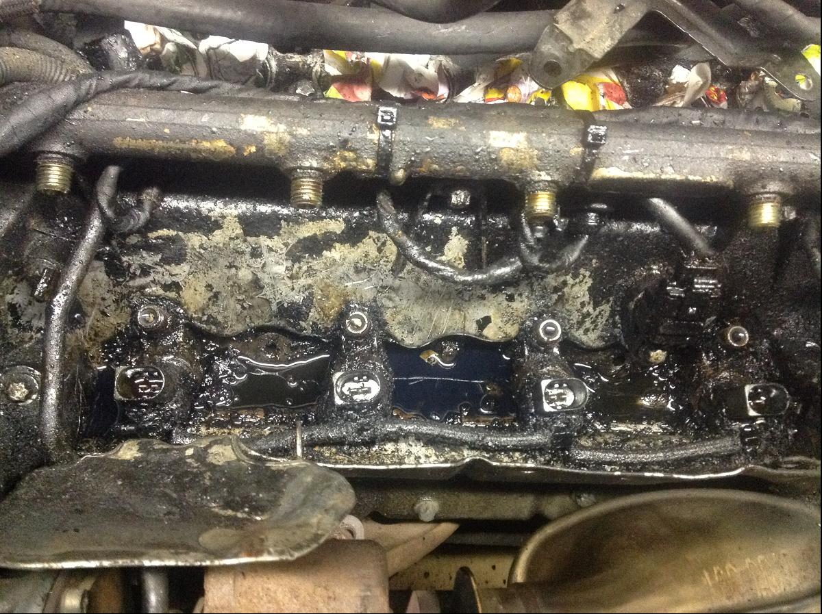

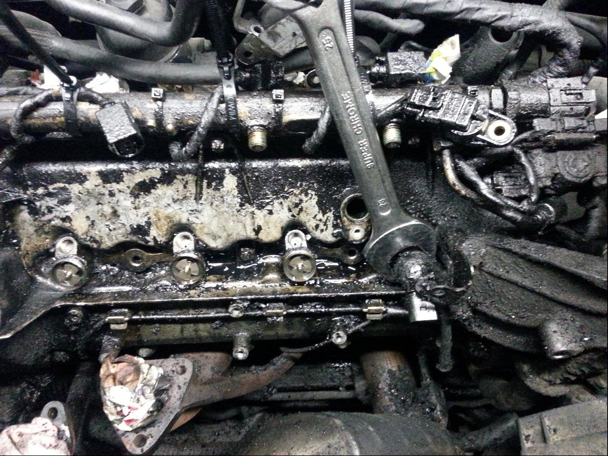

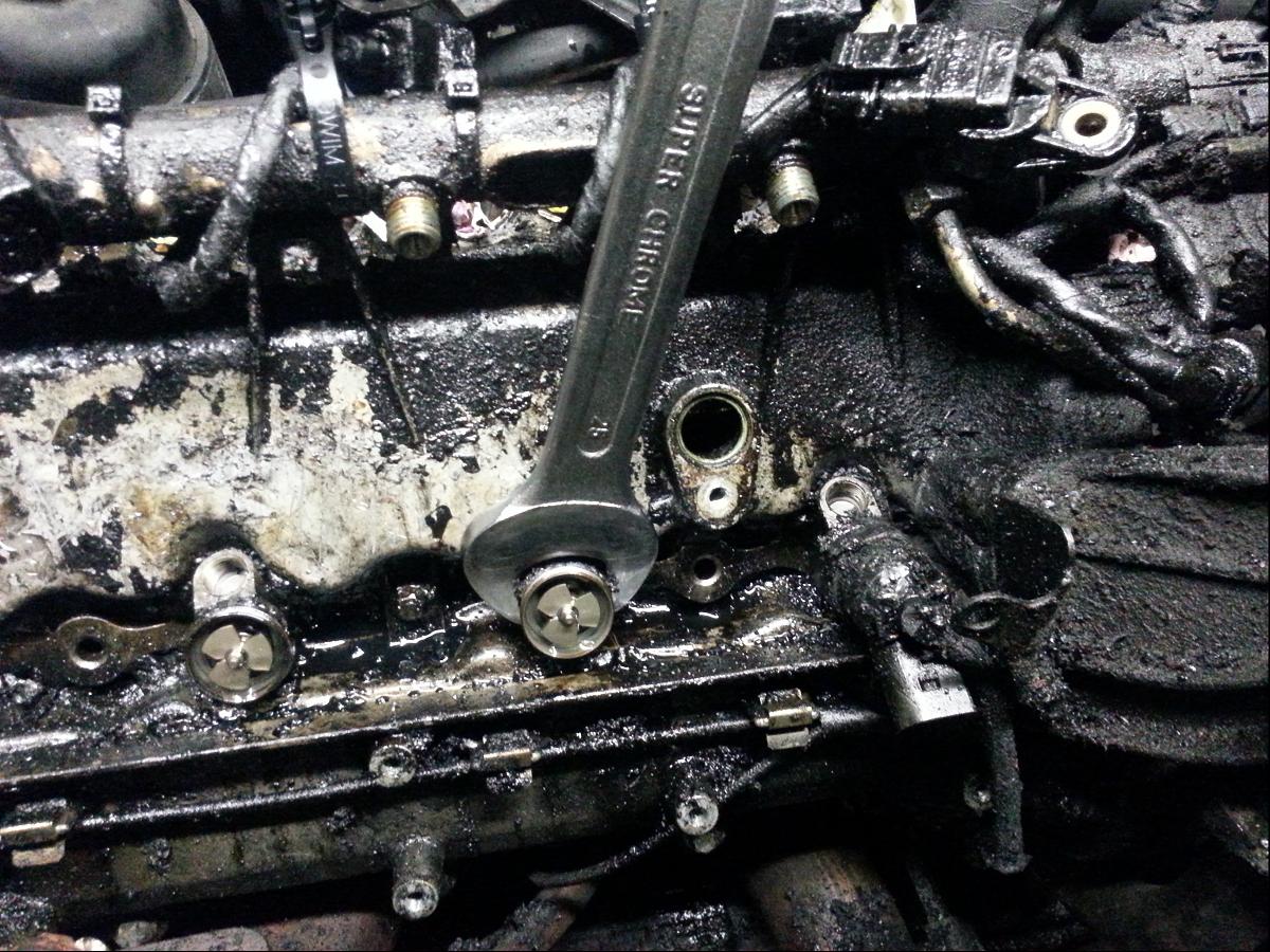

  10. короче форсунки выташил. купил шафйбы бронзовые под форсунки, думаю в субботу поставить всё обратно. но мне интересно почему и как если это солярка из под форсунок вытекла, как она затвердела. неужели солярка может твердеть, то что я оттуда выбивал, это был чистый уголь?
  11. выбил оттуда эту гадость и оставил на ночь залив туда WD 40 чтоб замочить форсунки. три форсунки удалось зашевелить, но четвёртая форсунка сопротивляется.
  12. успокоили, надеюсь что так и есть. на выходных разберу и отпишусь.
  13. где то видимо что то вытекало и то что вытекало стало как уголь, стараюсь убрать всё это зубилом и молотком.

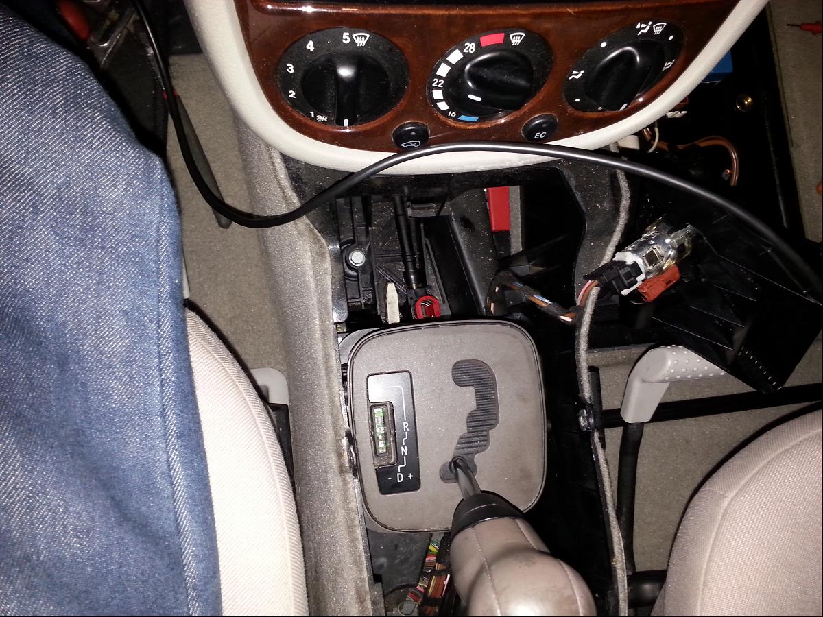

  19. то что не даёт крутить стартер думаю всё таки датчик в кулисе? а что это за кнопка ws на кулисе, она там сломана, из за неё могут быть эти проблемы?
  20. Другой карсофт не видит блок акпп, стара нет, в кулисе ничего итересного не нашёл, интересно что на горячую ошибка стирается но горит F, но загорается P только после охлаждения. до покупки карсофта везде читал что он справляется с а170, а теперь вот нужен стар, не дешёвый он однако. ELM не видит ни блок двигателя ни акпп. мой карсофт 74 тоже не видит блок двигателя, а только акпп. прежний хозяин сделал диагностику в сервисе мерседес и они приговорили гидроблок, а результатов диагностики ему не дали, а лезть в гидроблок без точной уверенности не хотелось бы, а сервиса тут ни одного надёжного нет, все разводят и только по крупному. надеюсь когда докопаюсь до причины тема будет о чём то.

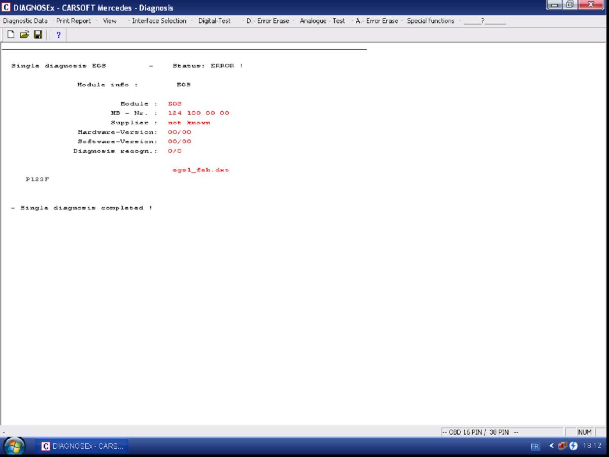

  21. а код ошибки P123F неужели ни кому не знаком этот код ошибки.

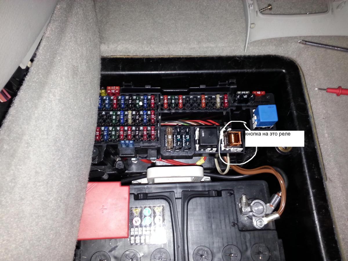

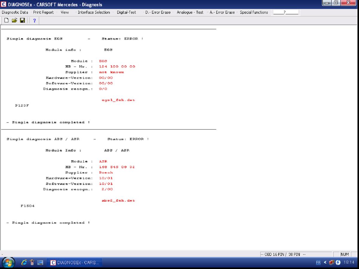

  23. всем привет, купил недавно мерседес а170 в с акпп в аварийном режиме, на табло высвечивает F, какой то странный причундас на машине - кнопка которая перерубает связь между чем то в одном реле в отсеке предохранителей, реле это помоему абс, карсофт высвечивает ошибку Р123F, карсофтом стёр ошибку и на табло высвечивает как положено D,R,N, но стоит чуть прокатиться ошибка возвращается и акпп работает на одной скорости, на холодную авто заводится если не перерубать связь на реле с кнопкой самодельной, а на прогретую чтоб авто завелась нужно перерубить связь на реле, иначе стартер не крутит, и на холодную ошибка акпп стирается и акпп работает как и положено, а на прогретеую ошибка не стирается пока авто не остынет. хотел найти того кто сделал эту кнопку чтоб узнать по какой причине он её сделал, но человек у которого купил авто не знает откуда эта кнопка, он говорит что эту кнопку надо было переключать перед тем как завести и переключить после того как тронется. когда кнопка перерубает связь с реле то когда авто заведена то горят все лампы абс на табло и после того как подать связь на реле то все лампы гаснут,отсюда думаю что это реле абс, может там проблема в абс, есть у кого нибудь какое то мнение по моему поводу, написал слишком много, надеюсь получилось объяснить проблему.
