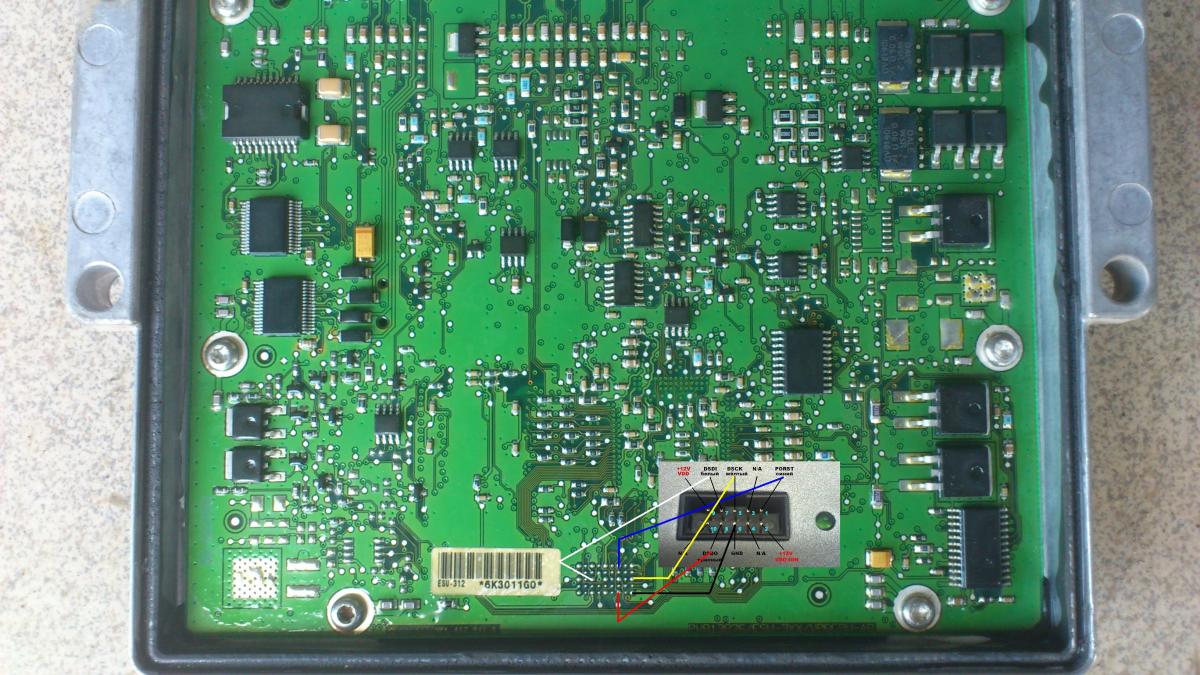

    Вот такая картинка есть, с какого тофорума взял, сам не пробовал

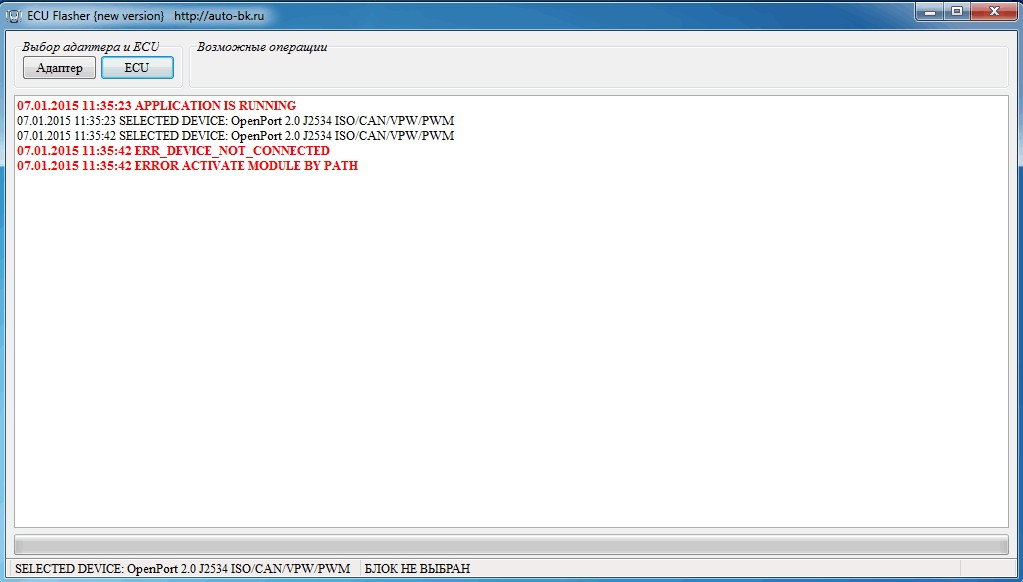

  18. Спасибо, понял что эти надписи красного цвета из-за того что опен порт не подключен.
  19. Всем привет. На днях получил ключик, ALEX дал ссылку на софт, скачал, установил, запустил, выбрал Open Port, выбрал ECU, но появляются какие-то строчки красного цвета, это нормально или что-то не работает у меня? Опен порт не подключен к компу, а вот вторая строчка меня смущает "ERROR ACTIVATE MODULE BY PATH".
