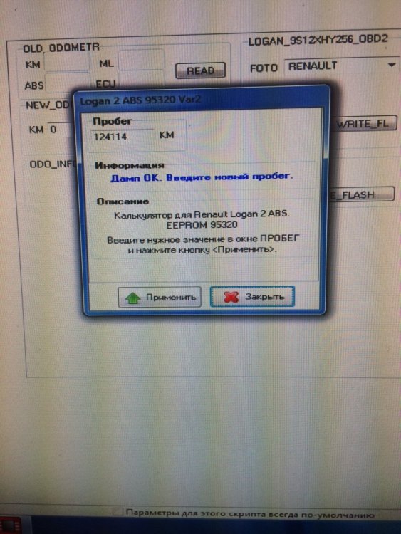

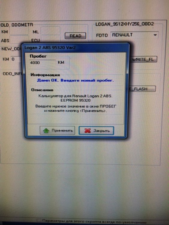

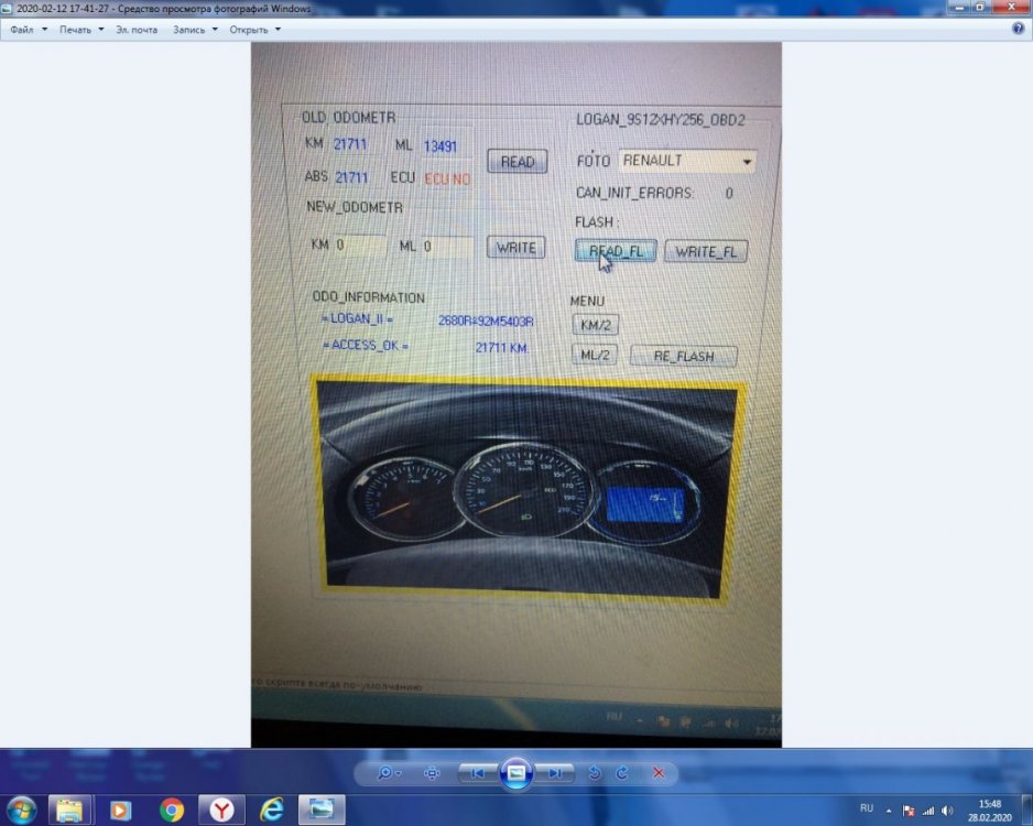

  1. Рено логан 2 2014г. сдох эбу Bosch ABS . был куплен другой от сандеро , но с пробегом 124114 км. родной пробег 21711 км. на столе в ABS был сделан пробег 4000 км. abs был установлен на авто. через 30 км пробег в панели и в abs стал 21744. делалось для проверки китайским Iprog + (доработанным и перешитым). всё прекрасно работает.
