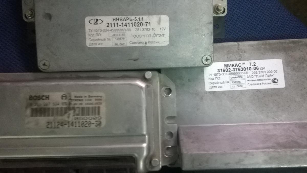

  20. Ага пришел группу разрекрамировал))
