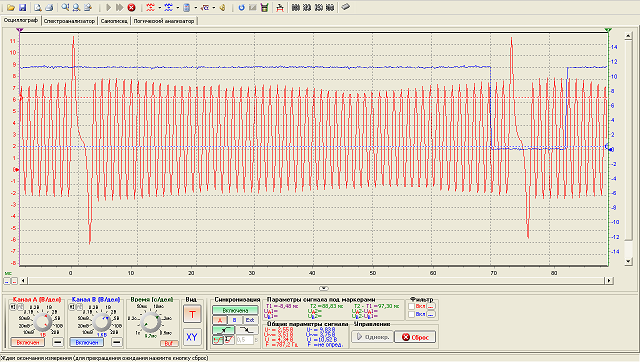

  7. Братцы умз 4216 постояно выходит ошибка дф выход за допустимый диапазон.Сегодня не пойму не не могу пркрепить осц черный квадрат выходит.Ситуация следующая машинка утром заводится все тип топ можно ехать без остановки куда угодно.Как только останавливаешся на 5мин выскакивае ошибка дф выход за допустимый диапазон.Двигатель начинает колбасить время впрыска 3-3.5мс .Проедиш все встает в нормальное положение до следующей остановки.
  8. Братцы а все таки решилась данная проблема?
