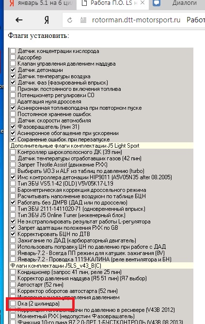

  2. Вот проблема то какраз в "найти прошивку... Скок ни смотрел ни в одной нет флага 2 цилиндра ока... Просто не качать же все прошивки с форума с индексом J5ls_v43.... Но буду искать

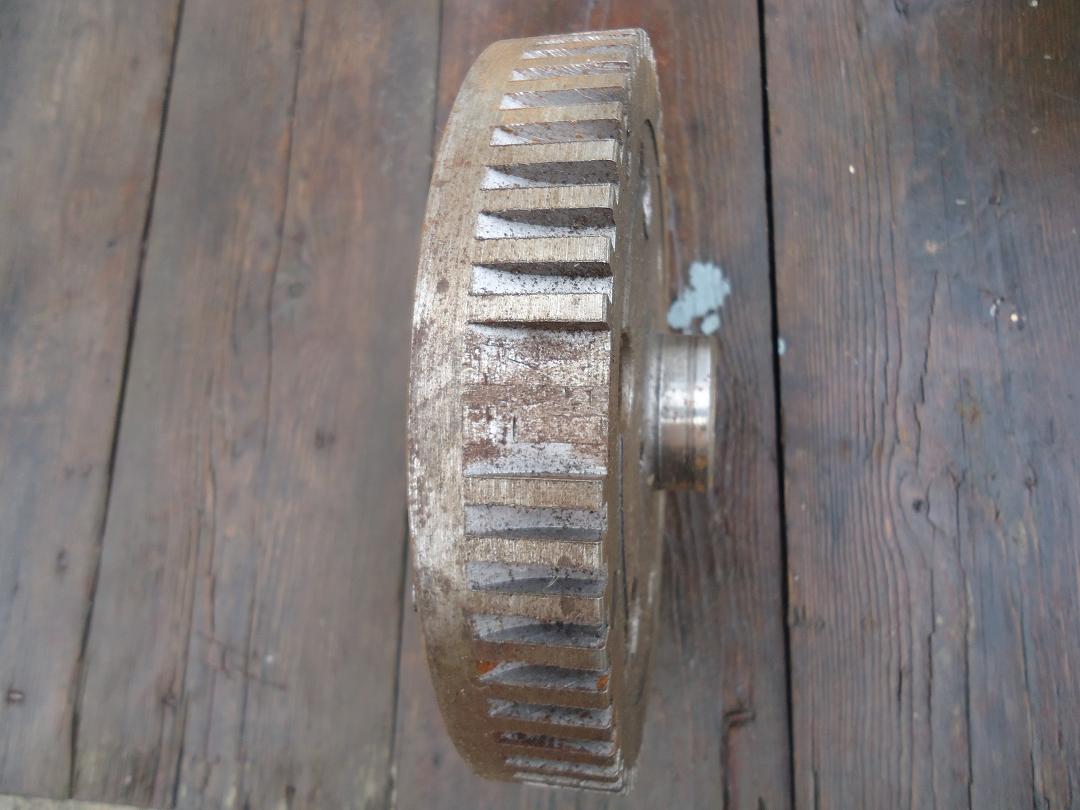

  3. Здравствуйте! Собираю проект мотоцикл урал инжектор.. Маховик изготовили 60 зубов, 2 отрежу при монтаже ДПКВ, по месту, чтоб 20 зуб ровно был... (будет так) Контроллер январь 5.1 или 7.2 будет, в зависимости на который П.О найду В откатке программ опыт есть, (скажем так уоз, статику форсов, и БЦН смогу настроить....) Может у кого есть опыт в постройке подобного? Например на Оку. В инете нашел вот такой скрин... Или может кто что посоветовать что можно поменять в калибровках чтоб все работало на 2 цилиндрах? Вот такой текст еще находил...(Интервал фильтрации для дпкв 360° вместо 180 Для 2 ух цилиндров) В своем городе видел оку на 7-ом январе и даже тестил и программу на нее записывал,... с отключенным дк, дф, адс,.... и пропусками в принципе работала адекватно... но всеравно контроллер расчитывает время впрыска для 4 цилиндров ну и т.д ... Вот всетаки хотелось как-то с этим разобраться
