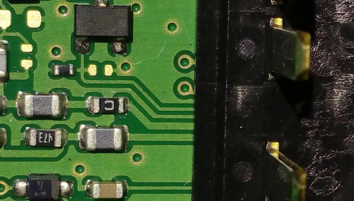

  4. Не большой отчетик, перестал работать люк.В ходе проверки не обнаружил сигнала разрешения на контакте 9 блока (Sunroof motor Assembly). Спасибо autocat , не дал до конца разобрать этот агрегат.В итоги из блока (Power window main switch) не выходил этот сигнал. На плате этого блока сгорело нулевое сопротивление, на картинке с буковкой ©.

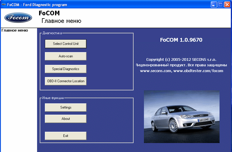

  11. Можно дешёвым FORD VCM обойтись.Не раз пользовался.

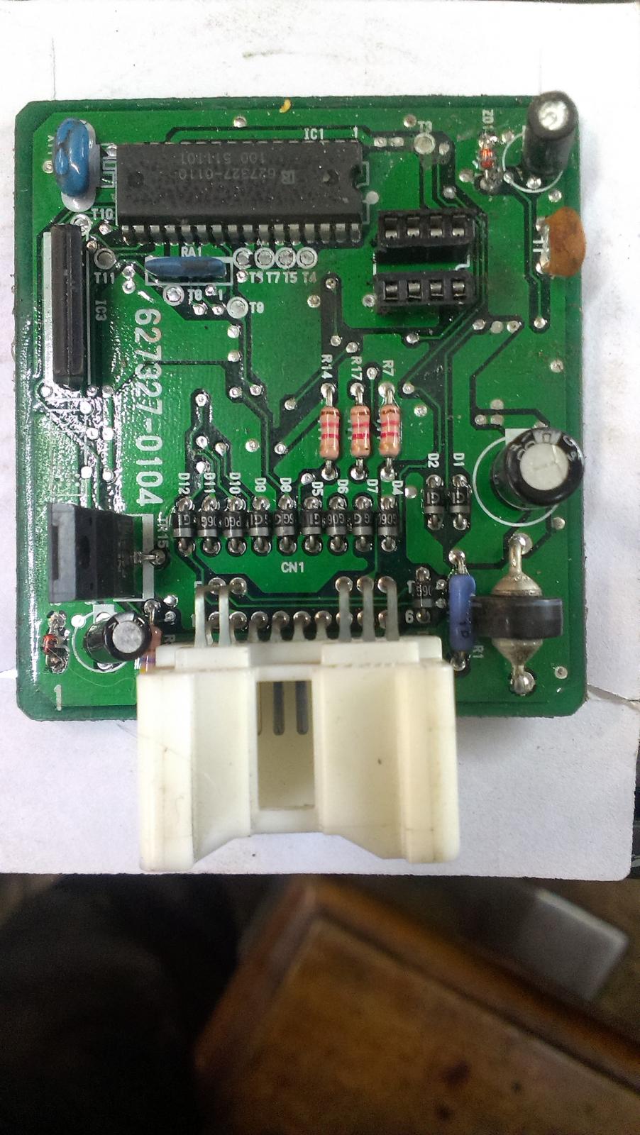

  15. Во общем оказался чип те того формата хотя определяется как 4С, сделал диагностику иммо через таётовский разъём покозало что не тот чип. Был ещё чип от форда в стекле ты помнишь.Но он у нас не пошёл что синхра с моторным нарушена.И вообще весь дамп перевёрнут.У меня сейчас последние строчки совсем другие.И сколько я не пробывал синхру делать со старым дампом ни разу не проходила.Видимо пока иммо ключ не примет, синхру с моторным не с делает.В таких случаях когда нет ключа и не правильная синра надо на петлю индикатор вешать, тогда будет видно вписался ключ.И после делать синхру.Спасибо за помощь.Ты все правильно делал, просто всё было чуть запутанней.

  18. Панельку запаял. Пишу в программаторе Это мой. Немного похожи
  19. x-progam , да там именно 93LC66 нет. , хотя она 16 bit. _datashee_br93lc66.pdf
  20. 5,6,7 на корпусе

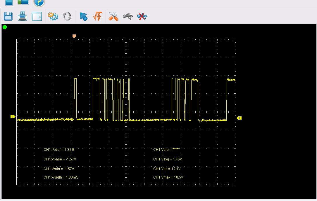

  21. Toyota Carina 1996 89780-12030 (1).bin
