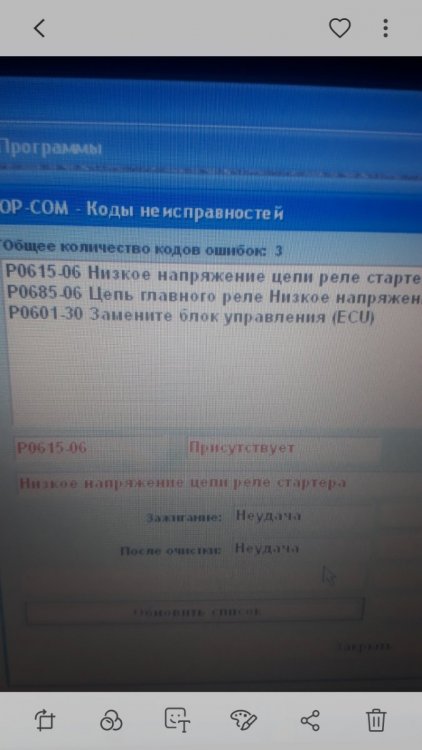

OPEL ZAFRA B z18xer
Если флеш соответствует то достаточно скопировать епром ..
OPEL ZAFRA B z18xer
В моем случае без следов ни как .М.Д флешер копирует на раз карпрог тоже говорят делает .
OPEL ZAFRA B z18xer
Ну вот видите мы предпологаем а в реальности эбу не читалось , относительно и на связь не выходило на авто .После как с привязкой не прошло я решил сделать клон но мне пришлось снимать флешку с родного и пересаживать его в другой такой же эбу у которого была не значительная не исправность но можно было прочитать фул флеш .В общем как то так .
OPEL ZAFRA B z18xer
Как думаете если выгорает именно канал управления маслянного клапана Эбу перестает выходить на связь или проц может сдохнуть ?
OPEL ZAFRA B z18xer
Ну а как на счет слёта прошивки или повреждение епром .Что в моей практике ранее уже было .Делаем клон а авто не заводится ,списываем эбу донор ,потом второй ,результат такой же ,начинаем ворошить полводку ,всё цело.По итогу часть епром поареждено.Нашел спеца собрал дамп и в итоге имеем 2 рабочих эбу.В этот раз проверив все варианты ,вывод подсунули не исправный эбу .
OPEL ZAFRA B z18xer
Можно сразу к официалам отправлять со словами у меня нет офф . оборудования я только сижу тут и меняю лампочки .Тем мы и отличаемся от диллеров что при обнаружении подобных ошибок не меняем пол авто что гарантированно заводит авто а именно ковыряемся и находим проблему точечно .Да и форумы создаем не для официалов .
OPEL ZAFRA B z18xer
Так вскрыли когда уже нормальными вариантами не прокатывало. По правильному сброс привязка эбу , опком ранее всегда справлялся с этими задачами .Извращение пошло уже далее .
OPEL ZAFRA B z18xer
Заказали с разбора другой .
OPEL ZAFRA B z18xer
- OPEL ZAFRA B z18xer
Облазил вдоль и поперёк по проводке нет проблем .Старый эбу сгорел по причине замыкания масляного клапана выпускного распредвала .- OPEL ZAFRA B z18xer
Если в ебу сделан сброс то вин старого авто доожен стерется ?- OPEL ZAFRA B z18xer
Делали и так и по другому в конце и флеш перепаяли .Результат нулевой .Ранее делали их без разбора карпрогом 10 мин .Просто эбу куплен на аввто разборе в Москве и ссамого начала карпас который был обозначен продавцом не соотвествовал тому что в эбу .Утверждают что эбу с рабочего авто был .Моё мнение что впарили клиенту проблемный эбу .- OPEL ZAFRA B z18xer
Что имеете в виду под актуальностью .? - OPEL ZAFRA B z18xer
