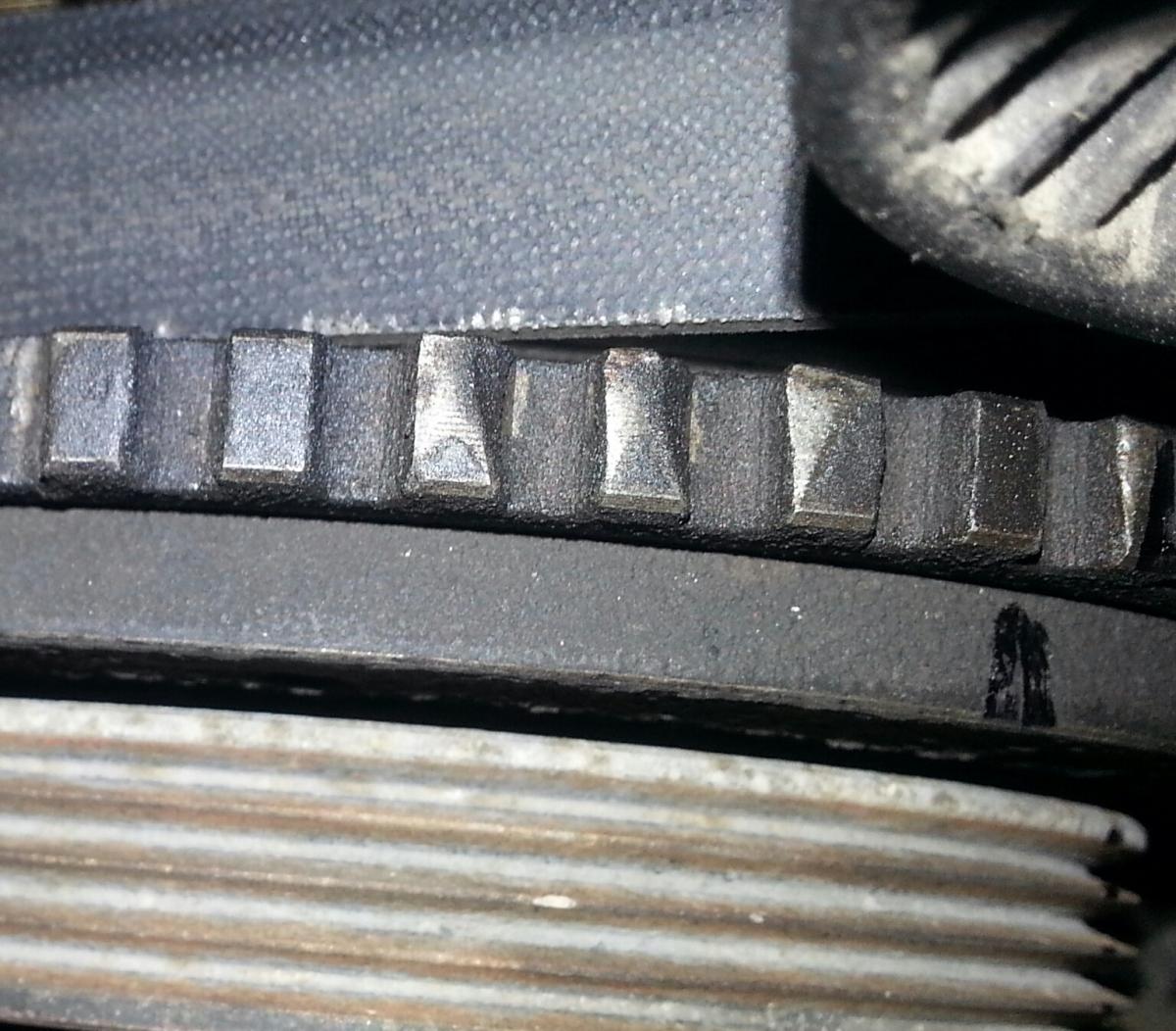

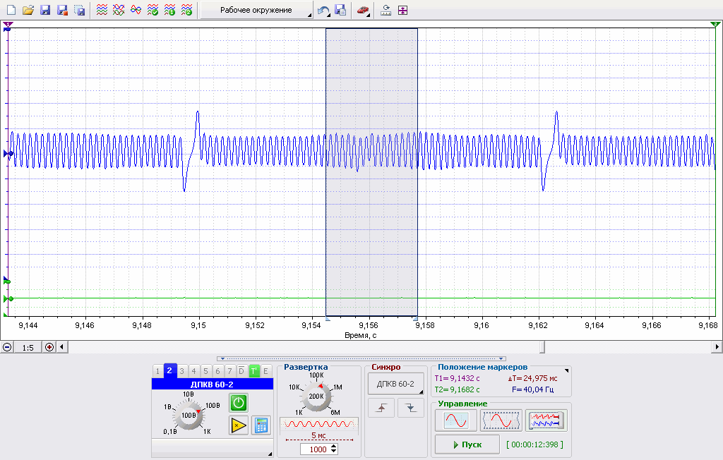

  7. Клиент звонил говорил будет задающий менять. Я еще че вспомнил, он говорил что глушак ему переваривали когда газ ставили, мог ли диск намагнитится при сварке.
  8. Не могу отредактировать предведущее сообщение, пишу в новом. Сопротивление ДПКВ старого было 620 ом, а новых дпкв в районе 680 ом
  9. В том то и прикол что на старом ДПКВ сигнал правильной формы( на сигнадьном белом ) первый пик направлен вверх, а на двух новых с такими же номерами почемуто в низ и амплитуда сигнала плюсовая. Клиенту предложил поменять задающий диск хотябы из за того что зубя скошенны может он еще и намагниченный, не знаю. Клиент должен приехать в суботу посмотрю на счет релюхи на проводе дпкв.

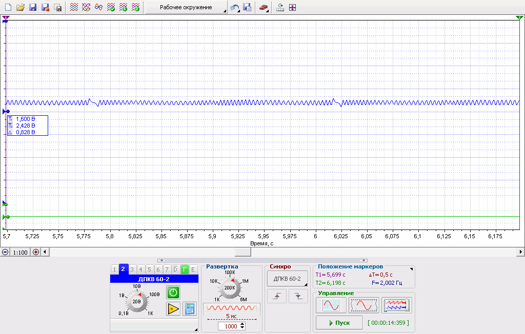

  16. Выставил 50 вольт потому что еслиб стояло 100 то на скрине ничего небыло б видно. Делитель не включон. Насчот определения ЭБУ смотрел сканматиком определил как Б7.9.7, прошивку не запомнил не сверял. Опять повторусь на подменном ДПКВ вообще нет запуска, осцылка еще размытие чем та что выложена и думаю что это не ЭБУ. На днях вызову и отпишусь, постараюсь диск подменить.

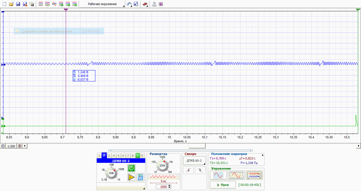

  17. Выкладываю скрин осцылки и как на нем видно двигателю нужно сделать 3-4 оборота до появления искры. Думаю из за малого размаха амплитуды ДПКВ в начале прокрутки.
  18. С понедельника вызову машыну, подкину задающий диск. Метки в норме, ДПКВ на 20 зуб диска.
  19. Осцылки выложу обязательно, после грозы вылетела сетевая и анттена на крише, в гараже инета нету пишу тока с телефона. Диск с резиновым демпфером, и как его размагнитить можно подскажите.

  23. Буду копать, по результатаи отпишусь.
