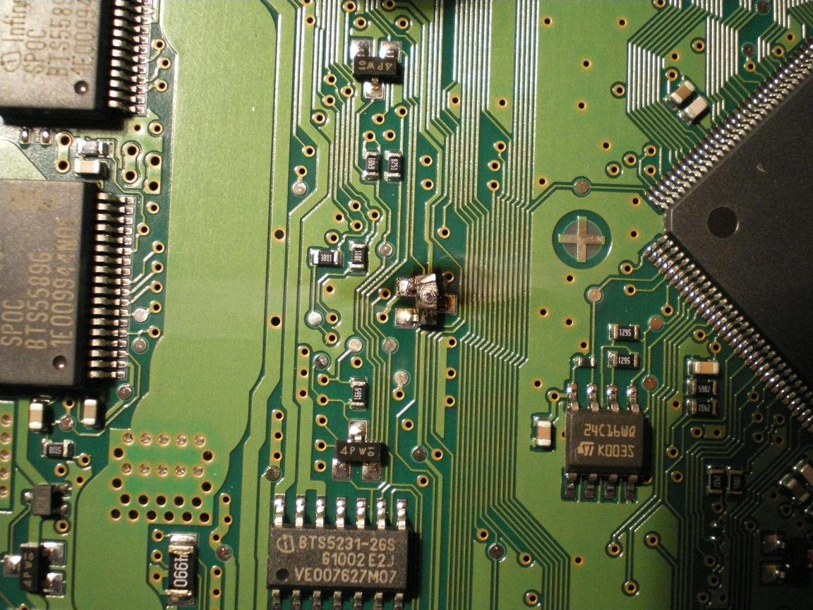

  3. Как узнать с весами или нет? Хорошая идея, попробую.

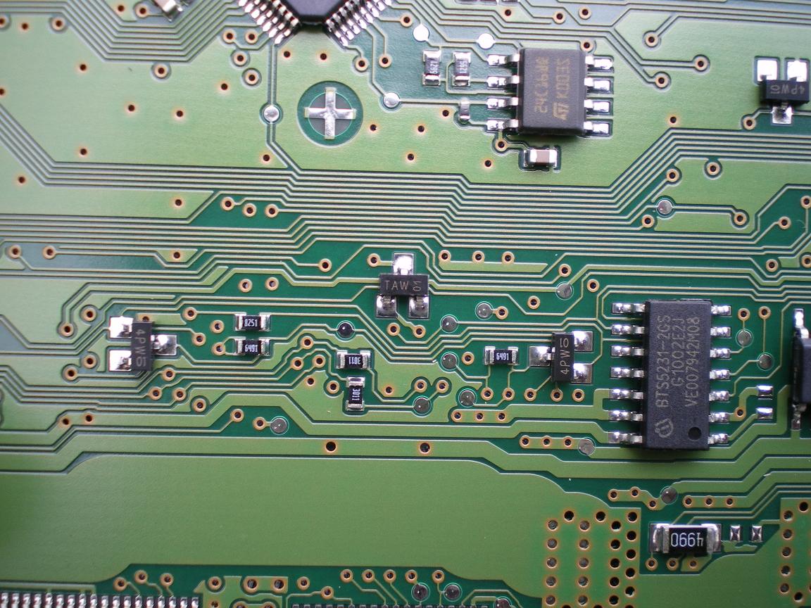

  7. Что транзистор - я тоже так думаю. На плате присутствуют транзисторы с тремя маркировками. Какой этот?
  8. Подскажите, какой это элемент сгорел? У кого есть фото этой платы, или сама плата под рукой. Второй вопрос каковы его аналоги? Спасибо. P.S. Ориентиром на фото служит микросхема 24C16WQ. Она единственная на плате.
