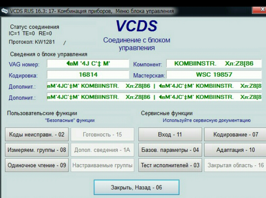

  17. Skoda Fabia 2008. 1.6 Vin: tmbdd25j183121018 Щиток: 5j0920840b Эбу: 03c906057k При включении зажигания стрелки зашкаливают. Двигатель заводится и сразу же глохнет. Для наглядности снял видео: Лампа иммобилайзера не загорается. Подключил Васю. В моторном ошибка 65535. При диагностике щитка на дисплее непонятные символы. Разобрал Щиток. Пропаял все, что можно. Считал упой 93c86, прогнал через платный сервер. Определился пин 07397 и серииный номер(совпадает с тем, что на наклейке на щитке) Думаю найти БУ Щиток и привязать васей. Вопрос следующий: не пострадал ли дамп и можно ли надеяться, что пин Код подойдет при привязке?
