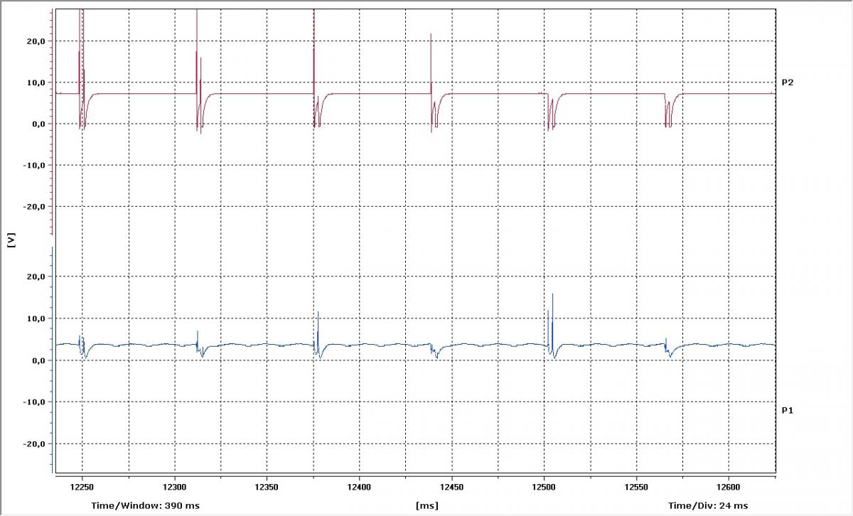

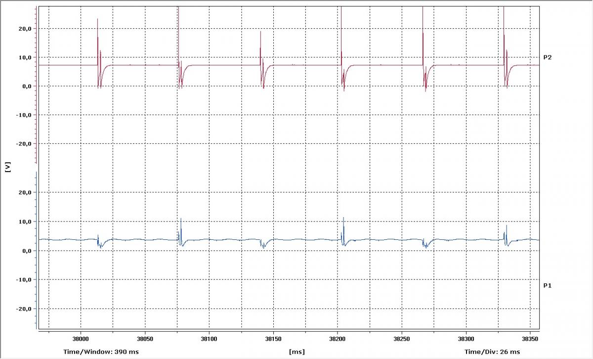

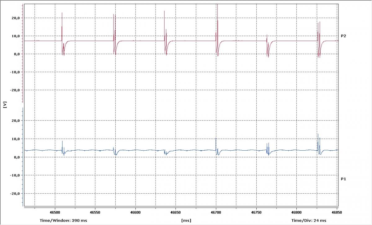

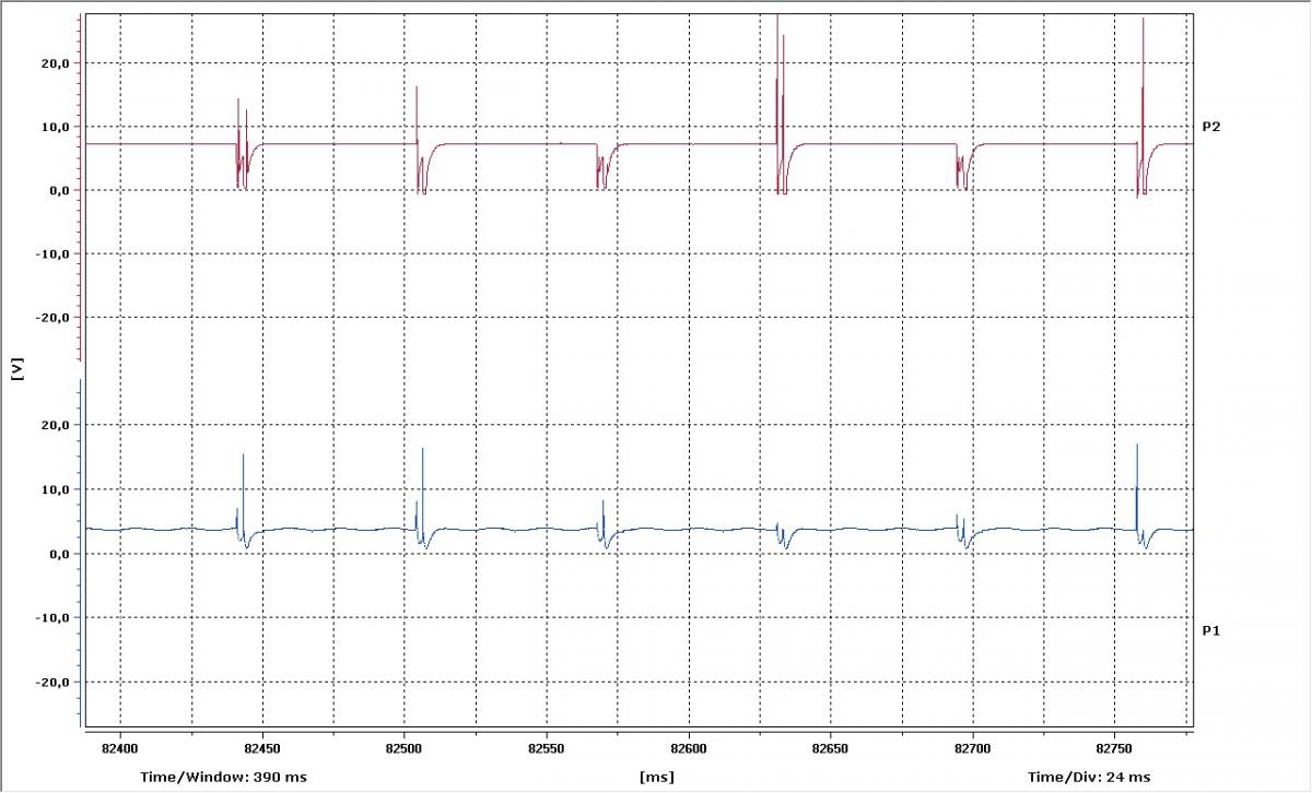

Aatra h Z17dtj троит
Opel astra h 2008 1.7 z17dtj, двигатель троит висячих ошибок, форсунки проверяли на стенде прописаны по порядку. Грм метки тнвд в порядке. Проводку на форсунки прозвонил, эбу был окислен, в райное пинов на плате. Скидываешь и подключаешь с форсунки 1 или 4 работает более менее ровно. Глушишь заводишь калбасит. Ниже осциллограмма форсунок. Подскажите ребят, эбу от балды не охото приговорить.
