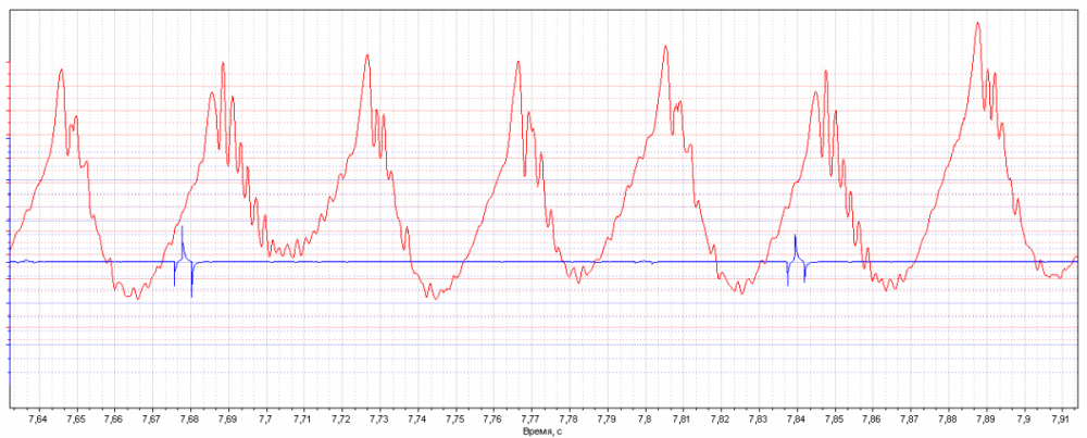

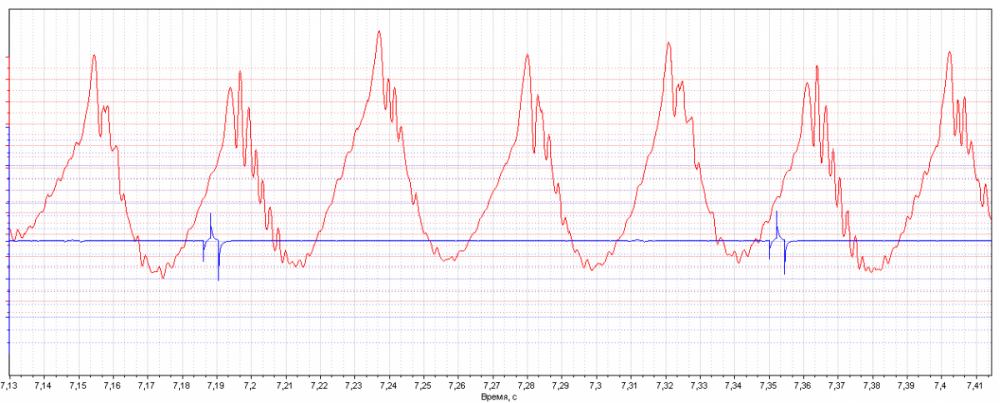

  4. Форсунка ....или все форсы поедут на проверку. В Минске есть конторы предлагающие эту услугу. Мне интересно для себя - что это на диаграмме разряжения ...пила после искры на 1 ( и проблемном) горшке показывает прорыв газов назад во впуск? И как ( теоретически) выглядит проблема с клапаном? Прогар или просто не прилегания? Встречался с подобным на школе...так там клапан как ромашка был нарезан ...
  5. Это понятно что может не связано быть с зажиганием....не маленький уже. свечи поменял потому что ресурс уже выработан. Да и проверить перекидкой катушек ...это так сказать, по найменьшему сопротивлению. Что делать дальше я понимаю.....хочу понять причину до разбора. По подсказке.....у меня не " неравномерность вращения" , а конкретно троит 30...40% тактов этого горшка. На оборотах получше
  6. Привет. Машина в заголовке. Пропуски 1 горшка. Свечи новые и менялись местами. Катушки также. Компресия в допуске. Остается пропуск на 1 горке пропуск. Снял осцилку разряжения на впуске. Посмотрите кто с этим дружит. Вижу что немного не айс.....а вот ничего конкретнее сказать не могу))))) Спасибо
