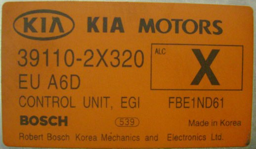

  1. Сам удивился почему она не подошла. Заливал напрямую в блок. После все так же не загорался чек на приборке и естественно она не заводилась. Ладно буду катать на этой для автомата
  2. В общем ставил сегодня кучу прошивок нифига на них не заводится и чек не горит(SDFLA6DD, FBH3ID60, FBH1ID60, FBE21D60), заводится только на этой FBE1ND61(KIA SEPHIA-II 1,6л 16кл. АКПП (2Х320)) но она для автомата=( вот что на блоке написано

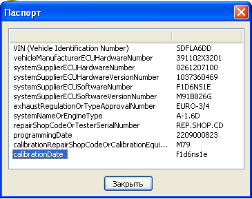

  5. вот. тока нифига не могу понять. в идентификаторах пишет что прошивка F1D6NS1E, хотя прошивал на столе серийной прошивкой FBE1ND61 после этого только завелась. еще куча ошибок оказалось хотя чек не загорался ща буду смотреть что за ошибки. Помогите какую можно прошивку поставить то? А то эта для автомата
