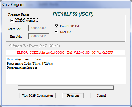

  2. В minipro pic16lf1868 нет. Может есть какая прога которая через tl866 шьет pic16lf1868?

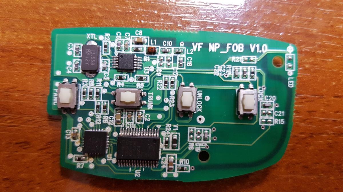

  5. На плате 3 микросхемы U3 10 ног RF112YMM U2 30 ног MRF2678Q1 2CTG4 A36G U1 16 ног PIC16LF1828I/ML

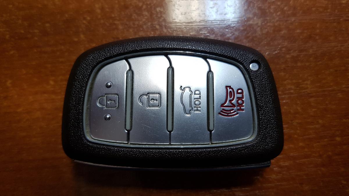

  6. Добрый день. Имею 2 смарт ключа http://www.auto-bk.ru/forum/index.php?app=core&module=attach&section=attach&attach_id=198204 как на фото только без светодиода. На одном кнопки работают, на другом отказались. Определил методом перепайки с рабочего ключа что неисправен pic16lf1828. Заказал с Китая 5 штук pic16lf1828, поставил в нерабочий ключ. Машина стала заводится только если поднести ключ к кнопки. Догадываюсь, что надо прошить. Кто подскажет как заставить работать?
