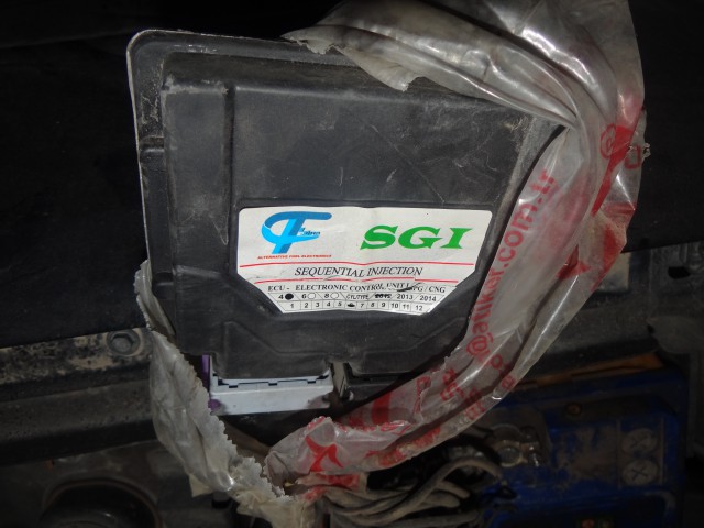

  3. Приветствую всем! На моем Сатурна установлен контролер гбо Sequential Gas Injection (SGI). Хочу диагностировать самодельной кабелем и "неизвестной" для меня прогой. Полистав нигде не нашел схема подключения. Синий провода сидит на масса. Может кто нибудь поделится инфой. Внизу фото блока:

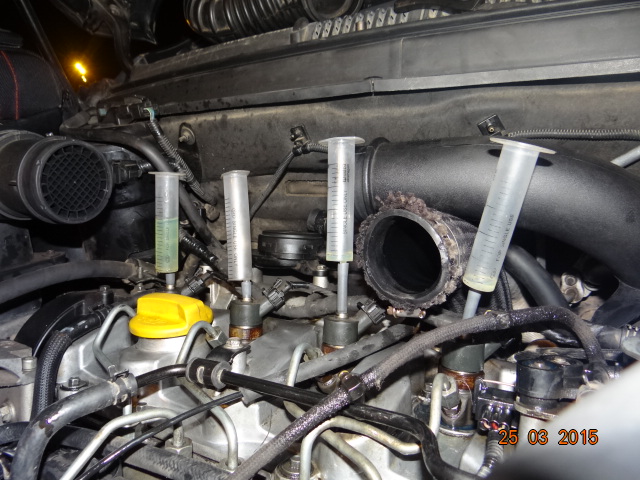

  9. Вот, результат проверки слив на обратку с стартером. Сейчас заглушу только первое форсунок, дальше посмотрим давление по сканерам

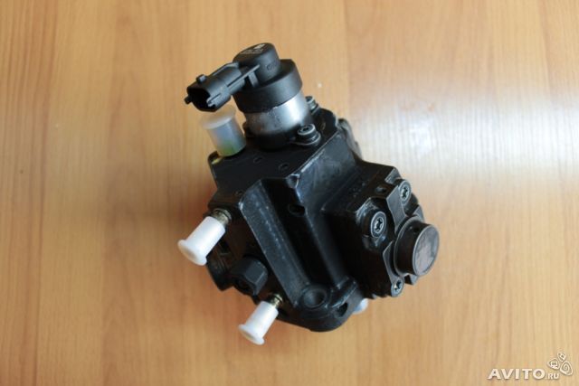

  11. Если недостаточное давление в топливной рампе, то мне поменять тнвд? Регулятор давление стоит две, одно в рампе форсунок и второй на тнвд.

  15. Сейчас буду снимать по оп ком. Но запуск с помощи шприцов. Вот параметры с стартером. 2008 (8)_Antara Captiva MAXX_Двигатель__2 0 L (Diesel.rar Оп-ком.txt

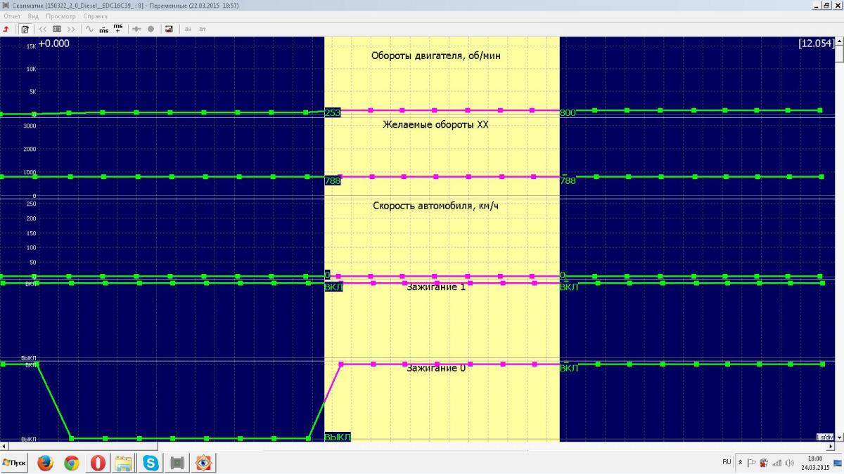

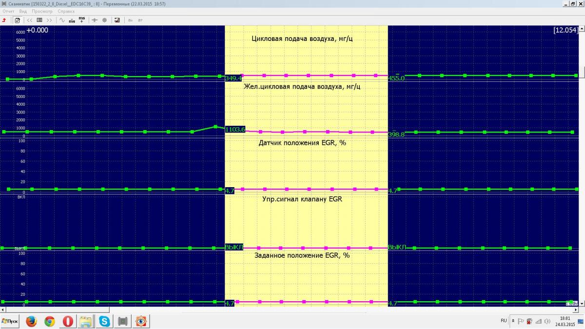

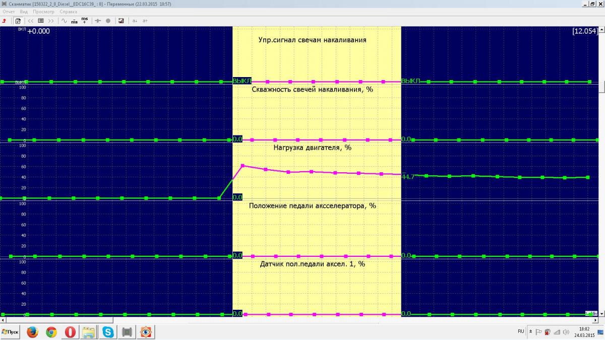

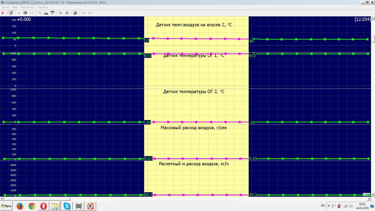

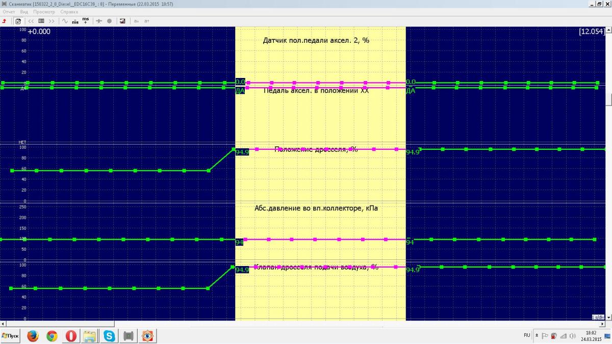

  20. Приветствую уважаемые форучане! Daewoo Winstorm 2008г, система комон рейл EDC16C39. Авто запускается очень трудно, на положительном и отрицательном температура. Причина появился резко. До этого запускался с пол пинка. Даже в последние без впрыска бензин с шприцов не запускается. После запуска обороты набирает нормально, но дымит как паровоз. Проблема с сажа и прошивкам решено. Для проверок снял турбину, Оказывается не зря вскрыл: вращение лопаток туговато, после продувки воздухом и смазок турбин работал нормально. Но смазка турбина для запуска не помогла. Проверил форсунки на обратную слив, 1 и 3 форсунки лёт. Решил поменять оба форсунки. Прежде чем заменит, может искать проблему в другой точки? Результат плохого запуска: Поставил новый аккумулятор и ремонтировал стартер. Навсяки прикреплю скрин от диагностики, может кто нибудь поможет. 150322_2_0_Diesel__EDC16C39_.rar
