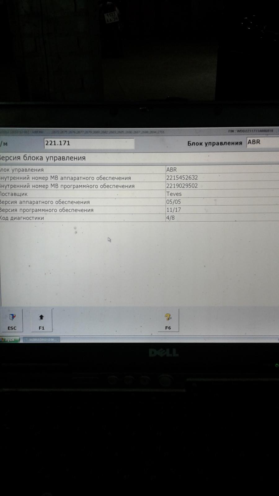

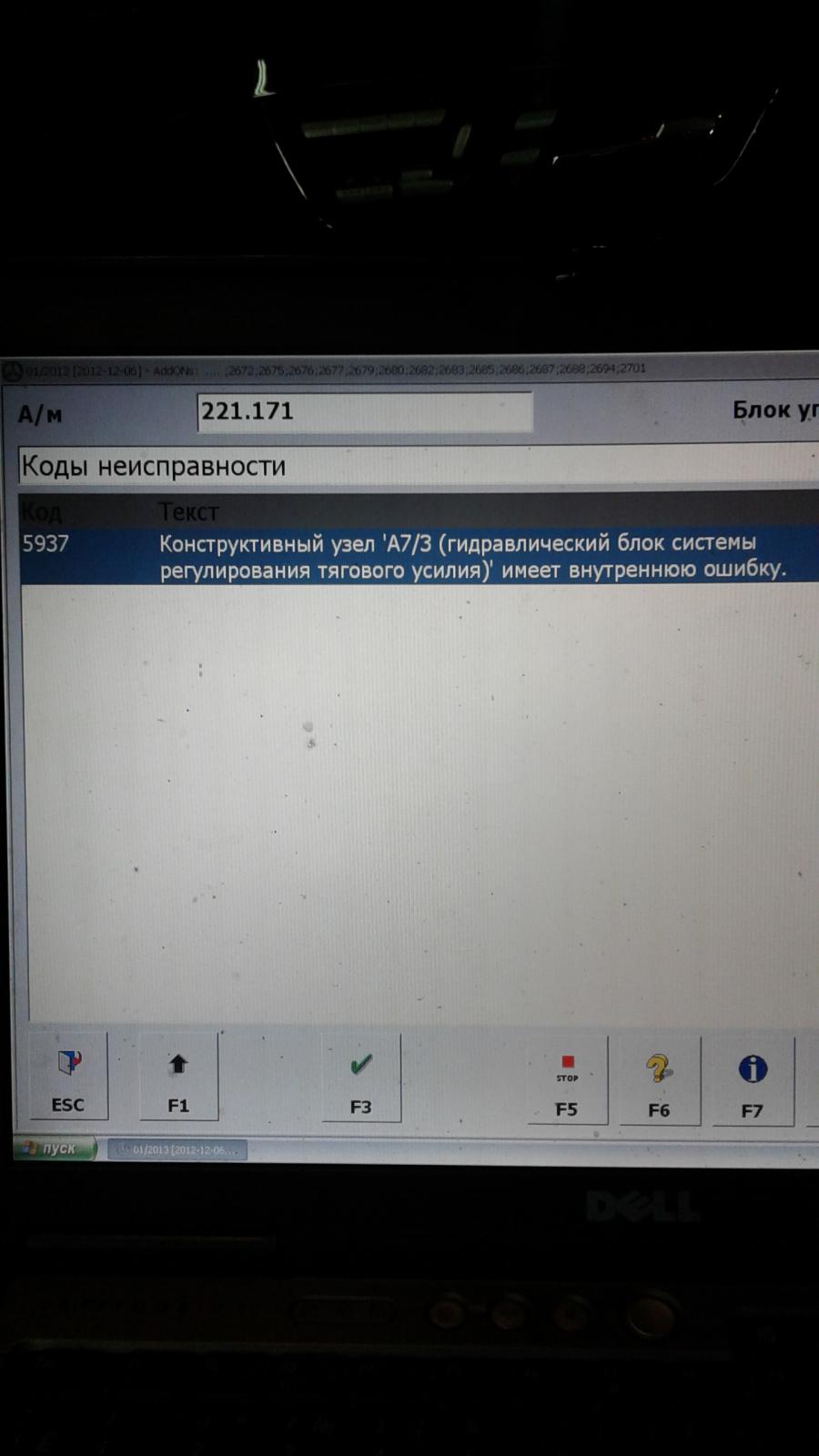

  6. Произвёл попытку ремонта блока ABS на W221 блок A2215452632 висели после заводки авто и начале движения появлялось куча ошибок основные из них 5042 (связь CAN) , 5937 (внутренняя неисправность блока) ,6001 питание кл87 , после манипуляций со сканером выяснил что если в немного пошевелить разьём блока пропадает питания на клеме 87 , после вскрытия блока и прапайки разьёма ошибки ушли кроме 5937 внутренняя неисправность гидраблока паявляеться только после того как хорошо прагрееш автомобиль ито не всегда и висит избытачное давление в переднем правом тормозном контуре в 1кг по текущим данным а физически оно отсутствует ,походу эта и есть неисправность гидраблока , в целом блок работает но он нестабилен . Приговорили блок к замене . Вопрос : кто нибудь менял такой блок на б.у , кадировкой абайдётся ?

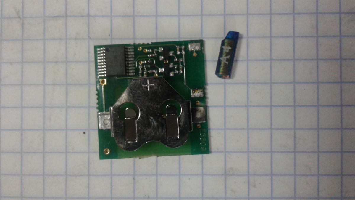

  8. Кароче отвалилась антена на плате эмулятора ,подпаял какя была от реношного ключа заменил батарейку непрокатила , решил экономически целесообразно сделать 2 чипа и синхру фото даже нашёл
  9. На форде не разу не писал ключи с нуля поэтому и спросил у людей которые это делали , захотел-бы получить оценку моих технических возможностей обратился к умникам которые засоряют форумы общими фразами и высказываниями
  10. Спасибо всем за участие ! Авто завёл 2 этих чипа не с первого раза но всё-таки привезались по средствам ids vcm2 , фото китайского эмулятора не получиться показать авто уже отдал А утебя что есть обарудывания на всё что заезжает,или ты рядом с китаем живешь !

  12. Есть 2 чипа пустых 4D63 на чём можно их подгатовить на данное авто hitag gambit их неподдерживает ?
  13. ford fusion перестал заводиться нет связи сключём попытался перепрописать vcm ids2 , затёр из памети 2 ключа а существующий не прописался в резульнате 0 ключе в памяти , в процесе диагностике выяснилось что в ключе стаит эмулятор чипа и он здох . Нужна синхра-пара на PCM 6S61-12A650-HD ! И как с дампа иммо мотора выделить коды 2-х ключей чтобы записать 2 новых чипа ???
