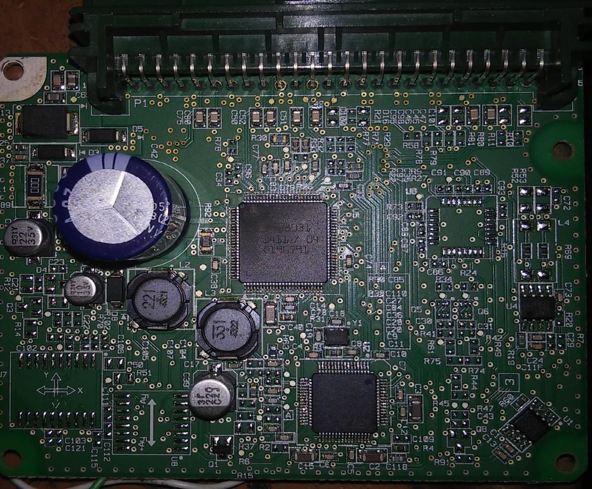

  19. Great Wall Wingle 2,8 GW2.8TC-2 дизель EDC16C39-6.H1 нужна осциллограмма коленвал\распредвал движок не заводится ошибок нет, давление топлива в норме.

    Помогите, нужна распиновка черного разъёма ESU-411 Ford Focus 2 2007 2.0л после дтп вырвало все провода из нижнего разъёма. Или схему моторной части с ESU-411. Или может у кого в работе такой форд посмотрите пожалуйста распиновку. Такой эбу вроде ставился на FOCUS и на C-MAX 2007-2009 годов 3 разъёма.
