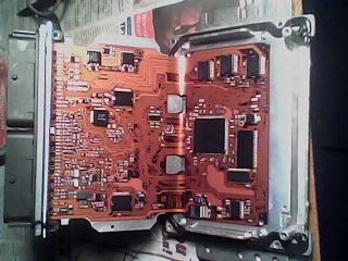

  22. сегодня приехал Renault Fluence с блоком управления VALEO V40 - V42 на репрог, и ничего не предвещало беды, ММС2 есть, OpenPort есть, чипсофтовский CANадаптер тоже есть. Приступили к работе - OpenPort не читает, отдал только иденты, чипсофтовский считал сток(считал все правильно),сток успешно отправили на доработку. Пробуем записать-и тут началось....По совету ALEX пробую сначала записать сток-и облом.... ошибка записи, блок спит, на диагнозу не выходит, авто мертвый, (да, адаптеры OpenPort с версией прошивки 15 не работают с блоками VALEO, спасибо опять же АЛЕКСУ, за разъяснение и поддержку).А адаптер j2534 от чипсофта-писать отказывается!!!!!!!!! Опять же,огромное спасибо АЛЕКСУ за оперативность,скинул версию тест-ММС2 по рено, под OpenPort - все прошло на отлично))))))))))))))!!!!!!! записали сток-завели, затем записали тюн-все отлично!!!!!! Будьте поосторожнее чипсофтовский j2534 не пишет эти блоки!!!!! OpenPort с 15 версией прошивки-тоже не пишет и не читает!!!!! За помощью прийдется обратиться к Уважаемому АЛЕКСУ!!!!! Еще раз хочу поблагодарить АЛЕКСА за своевременную поддержку и за его отличный загрузчик!!!!!
