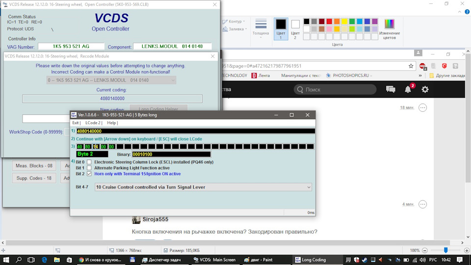

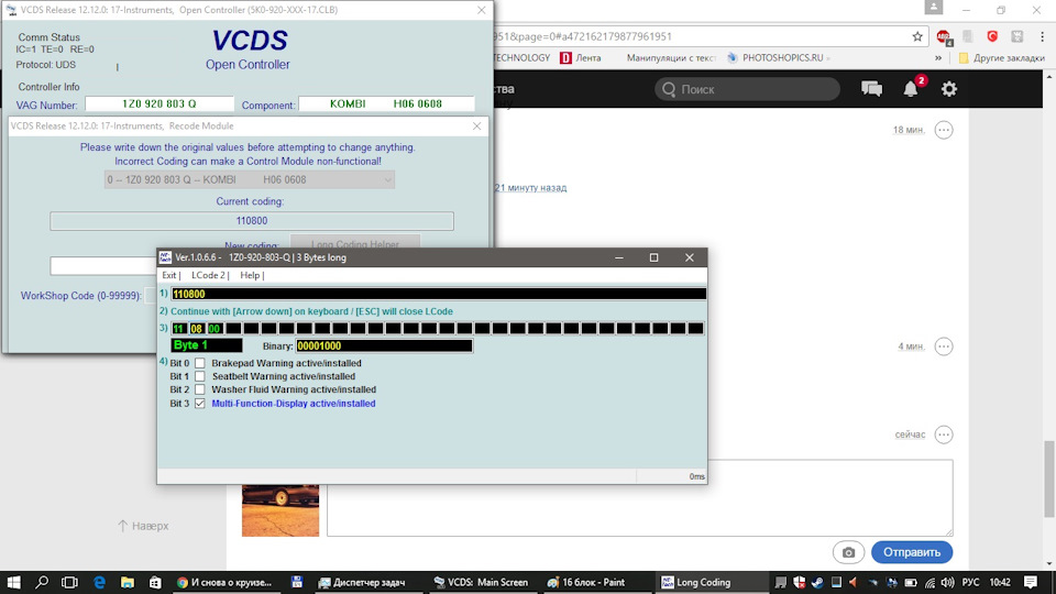

LE0N
Весь контент LE0N
  1. номер и на наклейке смотрел и по диагностике Адрес 16: Электроника рулевой колонки (J527) Label: 5K0-953-569.clb Part No SW: 1K5 953 521 AG HW: 5K0 953 569 Компонент: LENKS.MODUL 014 0140 Ревизия: FF010041 Серийный номер: 20120606801314 Кодировка: 4080140000 Мастерская #: WSC 01530 935 00200 ASAM Dataset: EV_SMLSNGVOLWSXS A01004 ROD: EV_SMLSNGVOLWSXS_SK35.rod VCID: 72E026D1A587FE88271 Неисправности не найдены. так на всякий случай, ошибка по приборке Address 17: Instruments (J285) Labels: 5K0-920-xxx-17.clb Part No SW: 1Z0 920 803 Q HW: 1Z0 920 803 Q Component: KOMBI H06 0608 Serial number: 00000000000000 Coding: 110800 Shop #: WSC 01530 935 00200 ASAM Dataset: EV_Kombi_UDS_VDD_RM09 A04114 ROD: EV_Kombi_UDS_VDD_RM09_SE36.rod VCID: 428BAC83D57A0A0EC27-8017 1 Fault Found: 10485833 - Internal Control Module Memory Check Sum Error B2000 49 [137] - Internal electronic failure MIL ON - Confirmed - Tested Since Memory Clear Freeze Frame: Fault Status: 00000001 Fault Priority: 2 Fault Frequency: 1

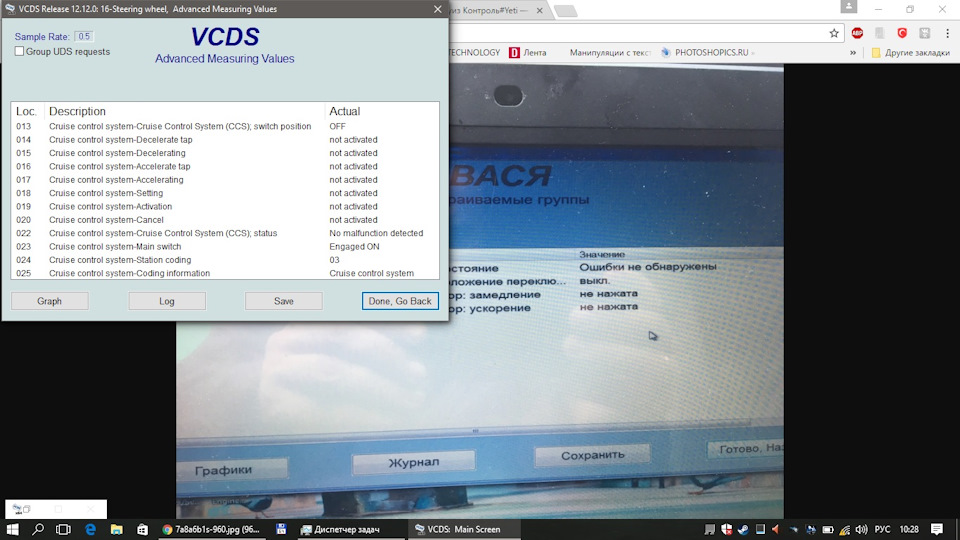

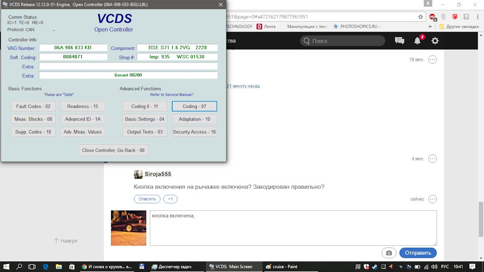

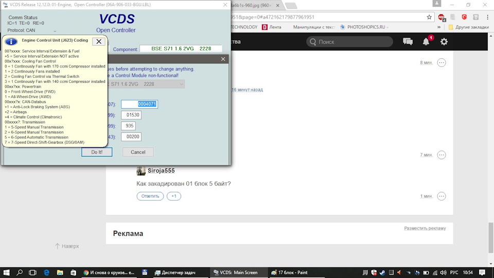

  2. Добрый день! Прошу помощи с проблемой круиза, в общем: — машина октавия а5 фл, 2012г абишен, — блок подрулевого 5K0 953 569 — номер на стрекозе 1K5 953 502 L круиз не работает, в васе в 066 группе в двигателе нет никакой реакции на нажатие кнопок переключателя на ручке круиза, все кнопки неактивны, на педали тормоза и сцепления реакция есть, никаких ошибок кроме подушек и приборки (не совпадает контрольная сумма) нет. В измеряемых группах следующее: Вот что я сделал и проверил: — разобрал ручку круиза и все прозвонил, все прозванивается — раньше была ошибка о замыкании цепи сигнала на корпус, разобрал и ох**л, блок подрулевого разбомблен, шлейф порван, большая шестерня со стрелкой стоит неправильно, прикрутили криво, разница с нужным положением была 60 градусов, а сигнал тупо вывели напрямую, отрезав провод от реле, но это все фигня, все перепаяли и вернули штатную проводку, ошибка по сигналу ушла, но круиза так и нет — проверил активацию во всех блоках (двигатель, подрулевой, приборка) все активировано, ошибок никаких нет, вот скриншоты: Уже вроде все перепробовано, куда смотреть и копать дальше, хз, надеюсь на Ваши подсказки. Благодарю за внимание!
