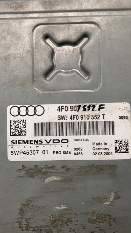

  6. шильдик блока, до меня кто то был....
  7. Всем привет! Притащили автомобиль Audi A6 AKPP 2006 2.4 bdw блок Simos 6.3 sw 4f0910522T c проблемой по дроссельной заслонке точнее автомобиль не газует, в блоке висит ошибка по моторчику дросселя(номер ошибки не помню, если нужно уточню) НО возникает эта ошибка и перестает работать дроссель Только когда двигатель заведен !!!!!!!! -Просто на Включенном зажигании ошибка уходит в статус "непостоянно" -При нажатии на педаль газа заслонка открывается и закрывается по параметрам и графику все отлично(Adaptation OK), заводишь двигатель- опять ошибка и не газует ...... Из информации клиента.... все ездило и работало, авто куплен недавно..... Узнал что была посадка акб, и они прикуривали автомобиль и тд.... после этого возник данный трабл. проводку прозвонил все ОК( новые провода не накидывал) может позже, но особо не верю в это ИЗ подозрений: Блок на связь выходит все показывает, но вот в кодировках одни 00000000 смена кодировки через vsds невозможна " coding rejected" (по расшифровке: MT, rest of world и все - остальное не выбрано тк 00000) менял как побайтно так и полностью ответ один кодировка не принята ЧТО делал : софт был обновлен с версии 0010 на 0020 хххххх.sgo через Odis - Эффекта нет, так как он скорее всего не меняет еепром, ищу донорский Eeprom на этот блок Сток с версией ПО 0020 прилагаю считана BDM100 Simos 6.3 HW2 prot 214 4F0910552T_0204.rar

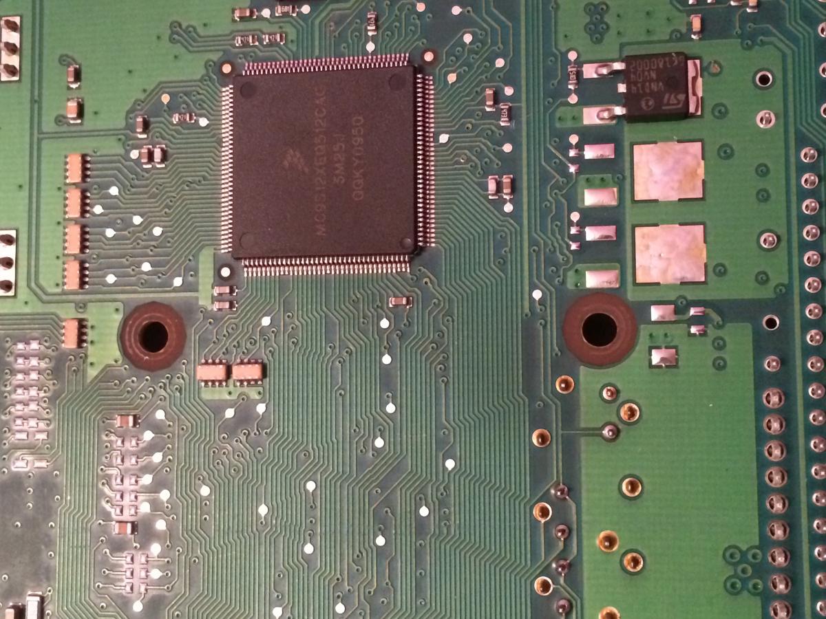

  13. Фото проца, думаю зачитать его, и сравнить содержимое, было бы только с чем сравнивать!
