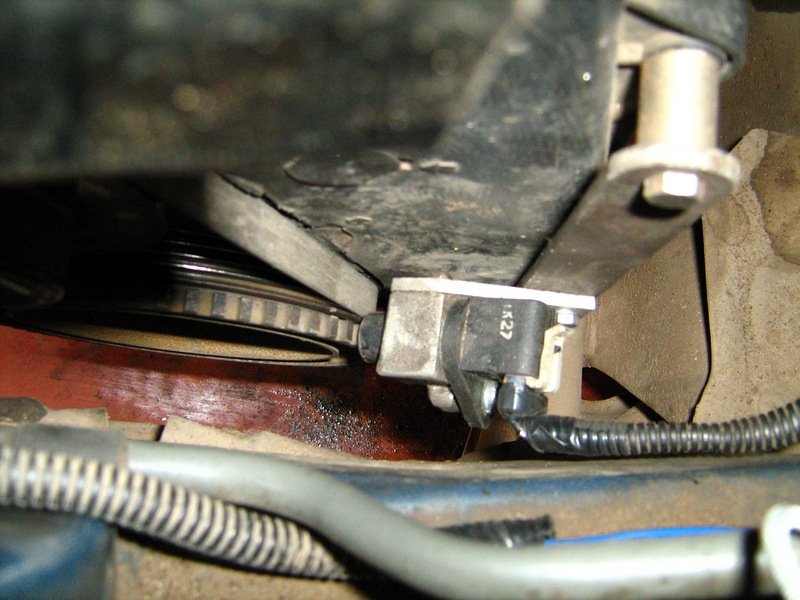

  5. Смысл переделки ? На моей машине накрылись мозги. Просят за них приличную сумму. И где гарантия, что и другие мозги через месяц не отправятся в мусорное ведро. Вот и переделал на Январь. Насчет реперного диска... На моем моторе его вообще не было. Все данные мозг получал с трамблера. Пришлось реперный диск приделывать от ВАЗа. Вырезал внутреннюю часть в токарном станке (соответственно изготавливается посадочное место ) и приварил к родному шкиву КВ. Крепление для датчика положения коленчатого вала полностью пришлось изготавливать. Кому интересна данная тема, есть ветка на форуме по переделке Меринов. http://www.oldmerin.net/board/index.php?sh...c=7950&st=0
  6. Вот фотки в стадии переделки машины Прошивки пробовал разные, конечно с редактированием парамтров.

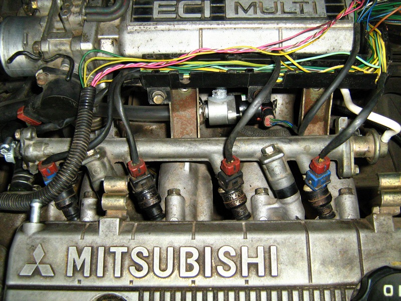

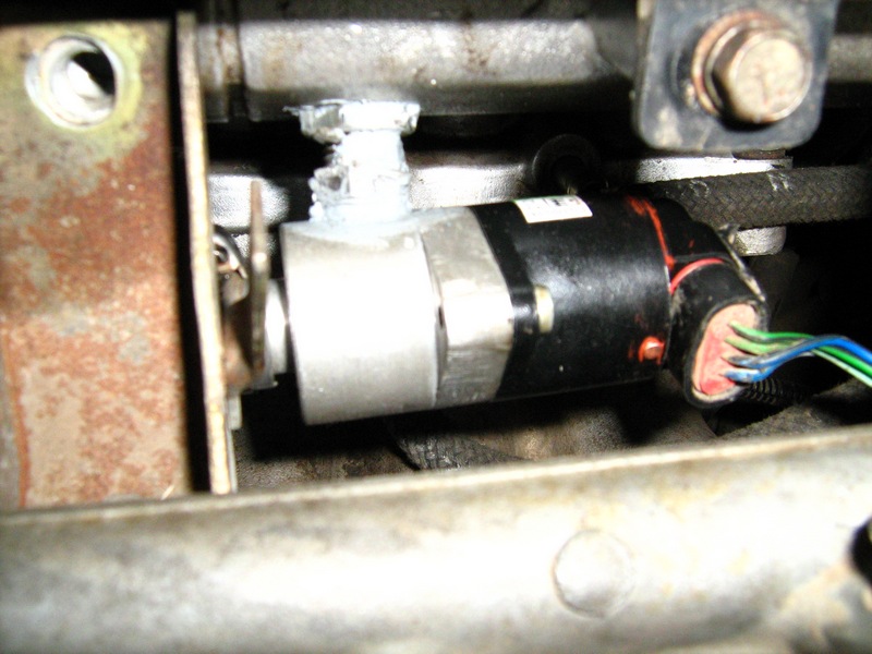

  7. Я переделал систему впрыска на своей Мицубиси Галант 91год 1,8литра Поменял все датчики на ВАЗовские и установил блок управления Январь 7.2. Кому интересно могу выложить фотки. Да, еще.. Надавно установил Январь 5.1 на Мицубиси Ланцер 90 год у моего прятеля.
