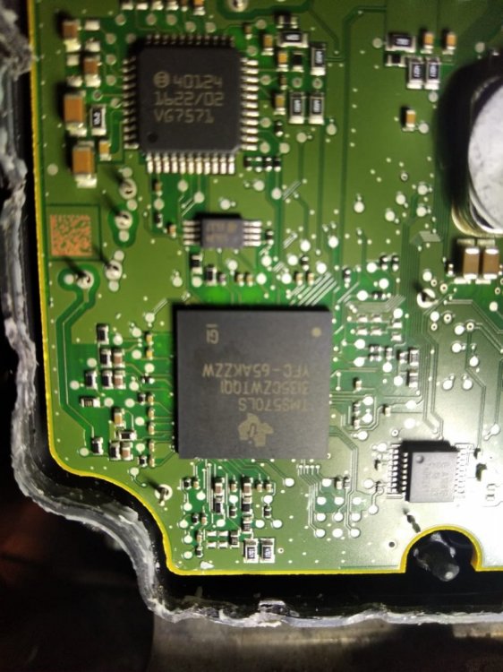

  8. Привет парни. Напишите , решил ли кто нибудь вопрос по ошибке C123ef0 ....Не праздный интерес. Можно в телеграмм, вотцап. Почему то не всегда приходят уведомления... И если помните - букву блока вм конце номера 4m0 907 379 (K\N\Q\R) Спасибо.
  9. Тут написал исключительно потому, что массо-габаритные размеры одинаковы. А вот человеку какая разница, о какой марке идет речь, если разбираются они одинаково, хоть вольво, хоть ваг, хоть дачия....Главное результат получить - как поднять плату, совершенно идентичную, и какая разница, какая марка Авто. BOSСH делает для всех (или почти всех...И TMS-ки одинаковые...но если смущает- я конечно могу удалить тему.
  10. День добрый всем...Триста лет не был на форуме по ряду причин. Ознакомился с информацией которая меня интересует и появились еще вопросы. Имеется блок АБС Ауди Q7 2016 . Внешне похож на обсуждаемый тут блок. Есть необходимость поднять плату со штырьков(гарпунов), - может кто наработал технологию с гарантированным результатом недопущения поломки платы. И вопрос номер два. В Аудюшном блоке стоит кроме TMS570 ещё босшевский контроллер 40124. Не нашел на него никакой инфы. Подозреваю, что контроллер питания, но может кто нибудь знает точно. Возможно(хотя вряд ли) есть аналог. конечно потратив какое то время, можно разобраться, но Может уже кто лечил такой блок. Откликнитесь....
