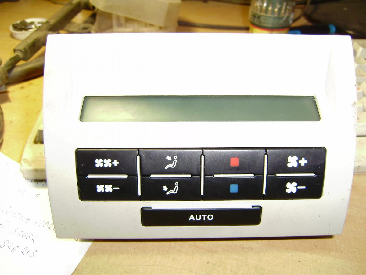

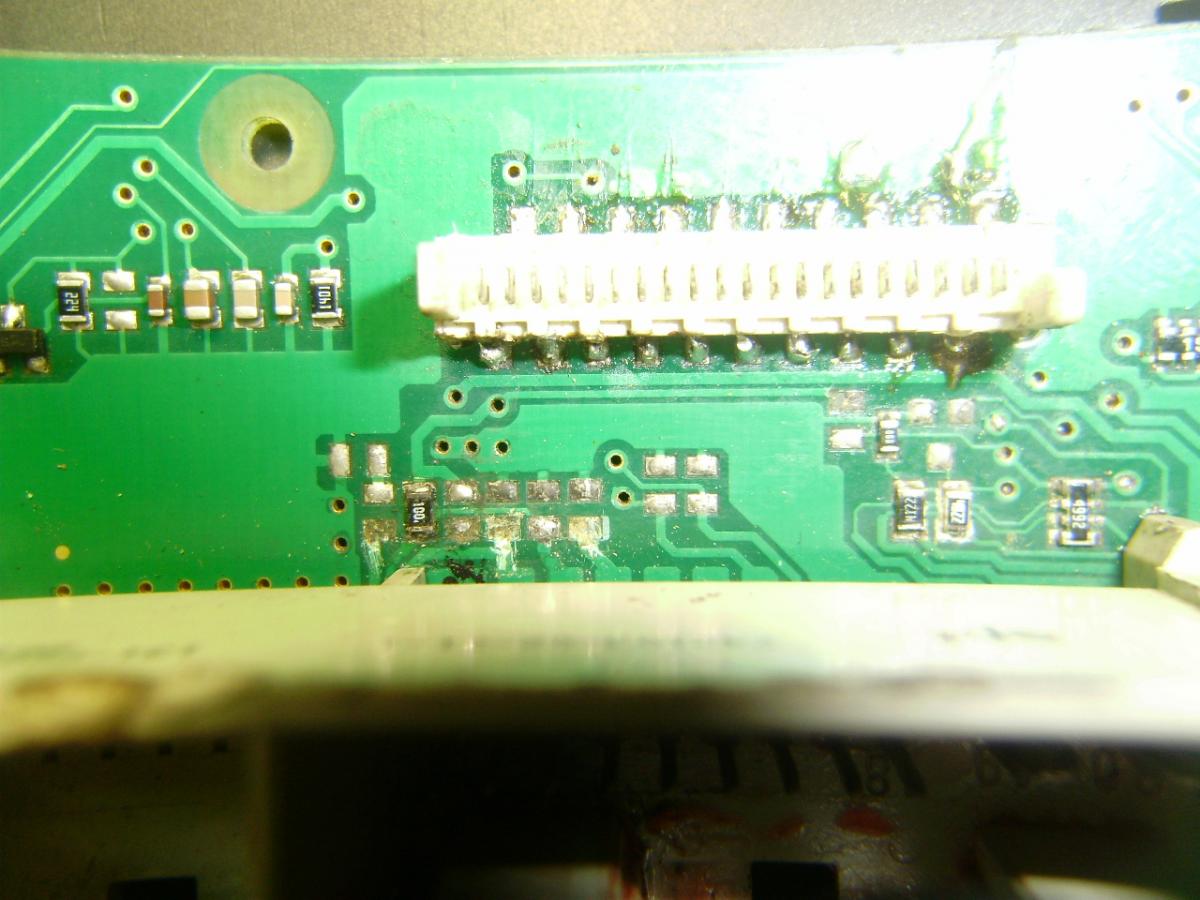

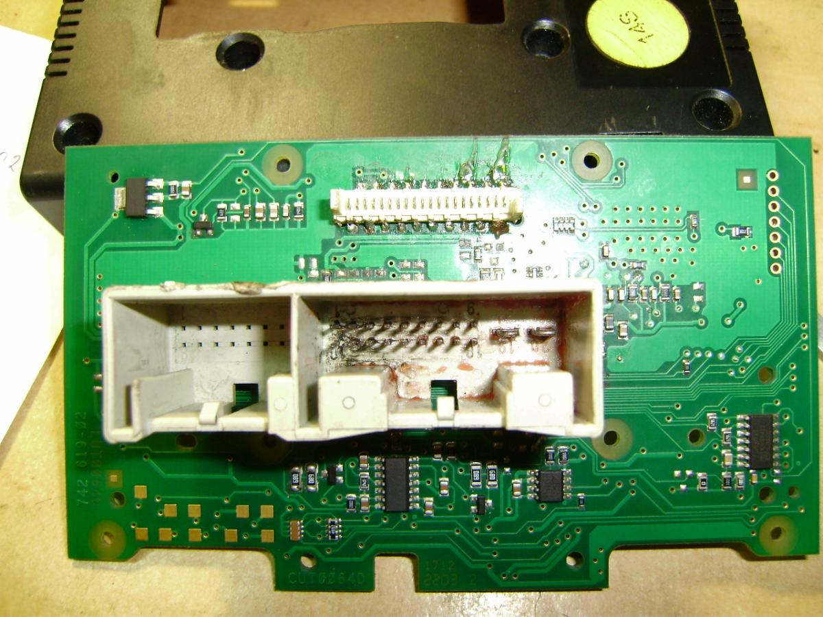

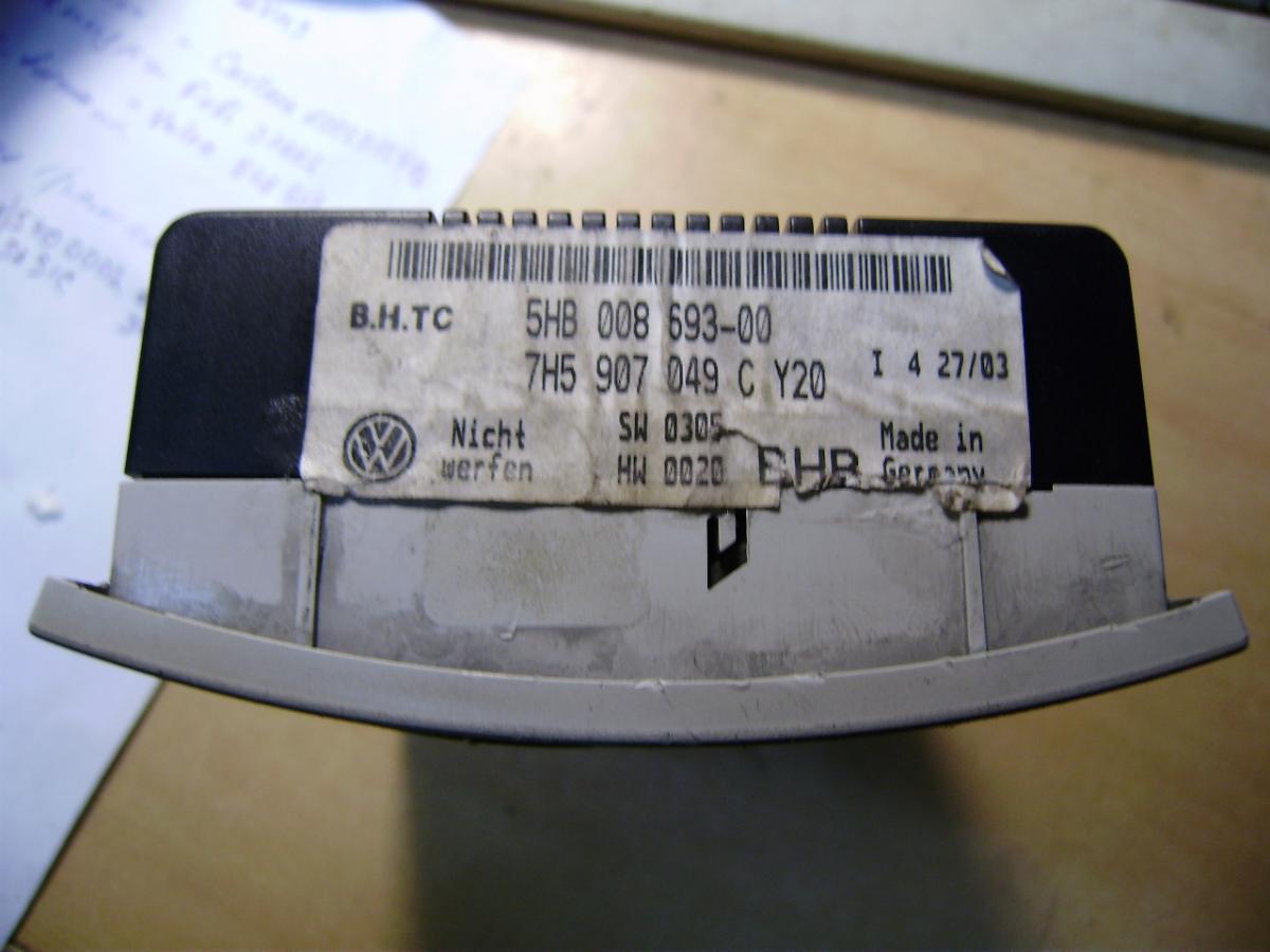

  13. Здравствуйте,форумчане. Этот блок утонул. После чистки до нас, потерялись смд детали. они просто смылись. Может у кого есть фото платы с хорошим разрешением или электросхема ( а вдруг), Будем рады Вашей помощи. С уважением Василий. Фото прилагаю.
