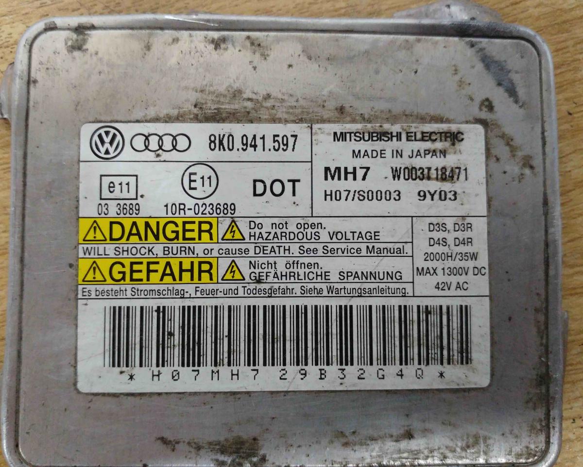

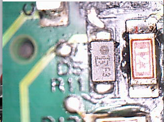

  8. Всем привет. Сгорел блок розжига. Нужна помощь в опознании элементов и их расположение на плате.
