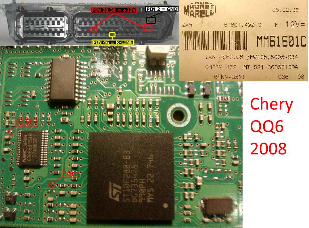

  8. Lyas ответил ZVUK тема в UPA-USB

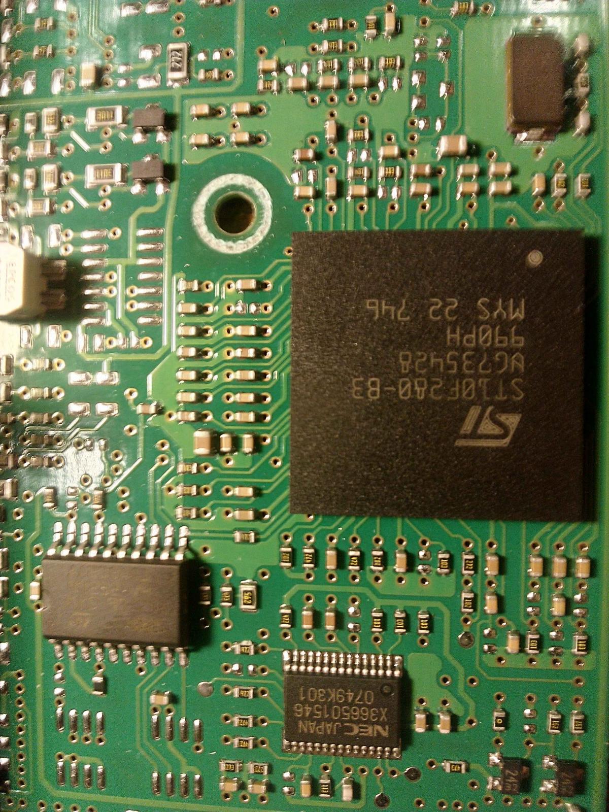

  11. Еще раз спасибо JohnFirst. Точки правильные, хотя на моей плате чуть другая топология.

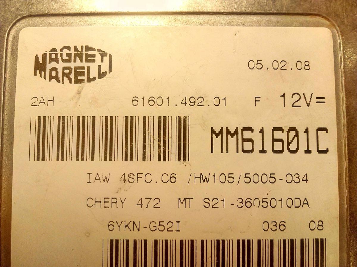

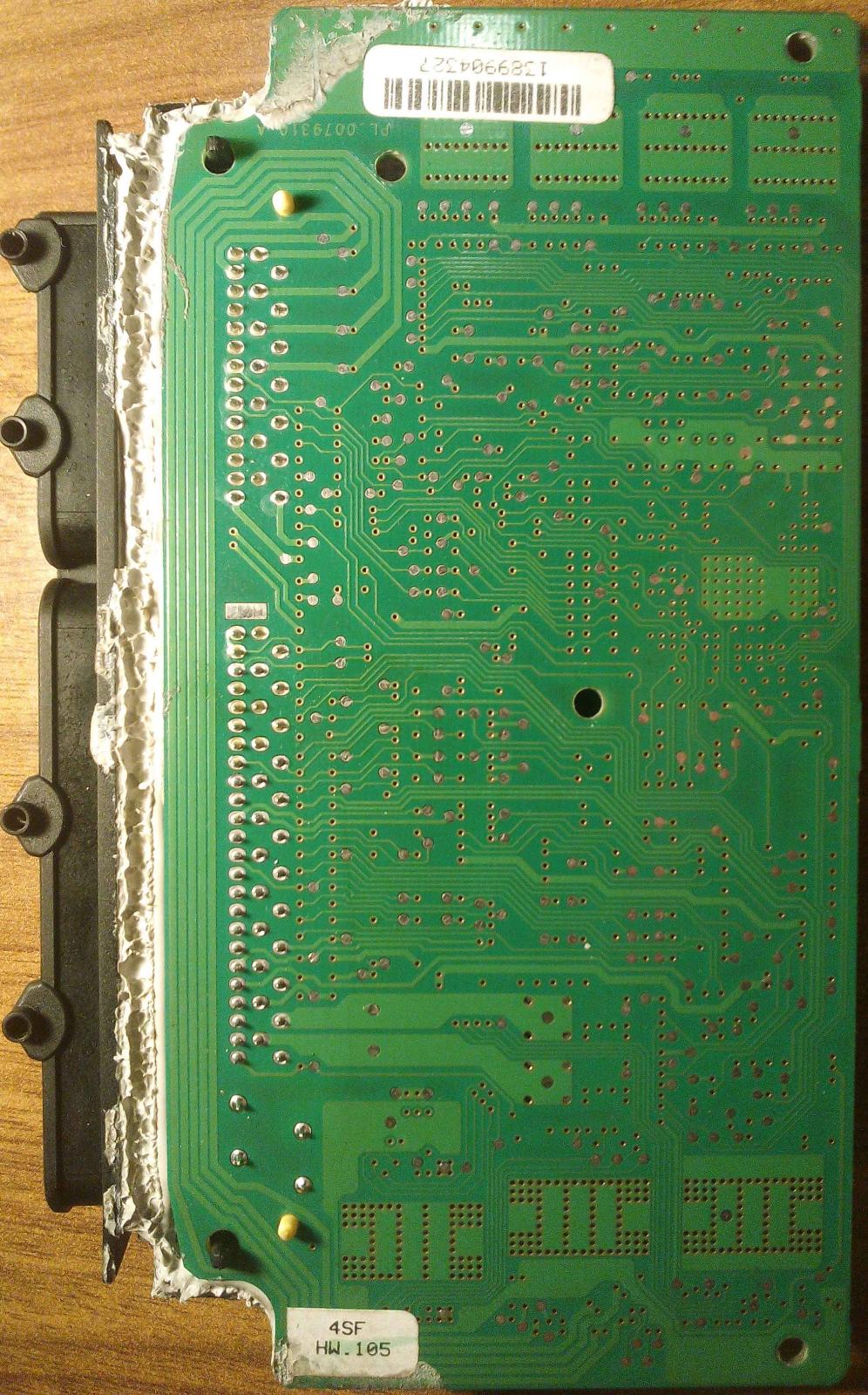

    Разыскиваются точки подключния для BSL к ECU Magneti Marelli IAW 4SFC.C6 (Chery QQ6). Проц ST10F280 BGA. С реболлингом не дружу. (Простите за качество фото).

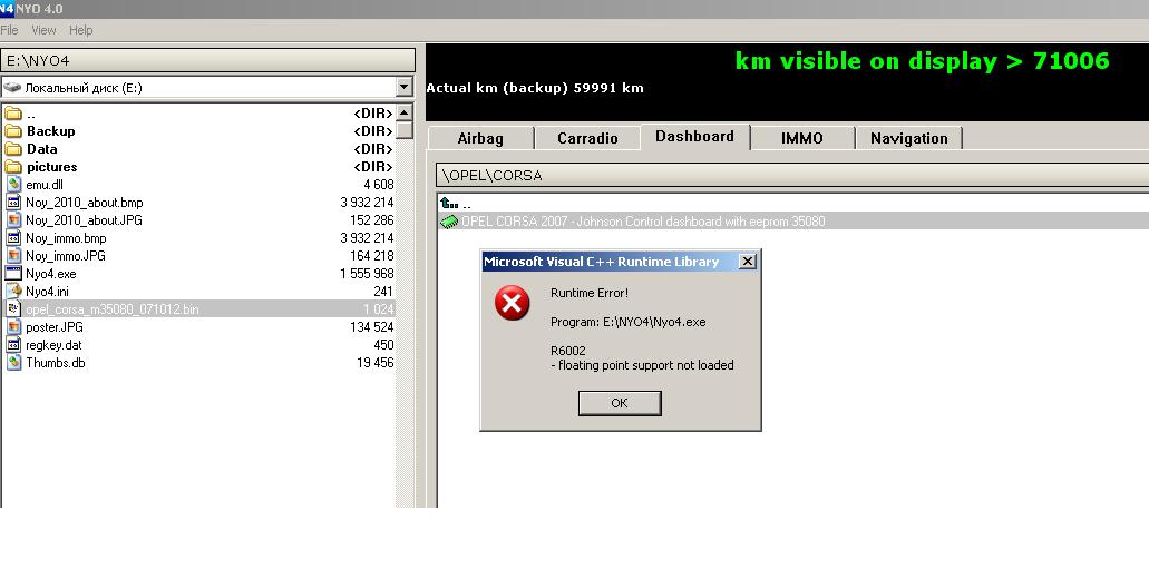

  21. Дамп во вложении. Пытаюсь считать NYO 4.0 - выскакивает ошибка (см. вложение). Пробовал на нескольких компах под XP - один хрен. Что не так? К сожаление больше считать нечем. PS: Ошибка выскакивает при вводе нового пробега. opel_corsa_m35080_071012.bin
