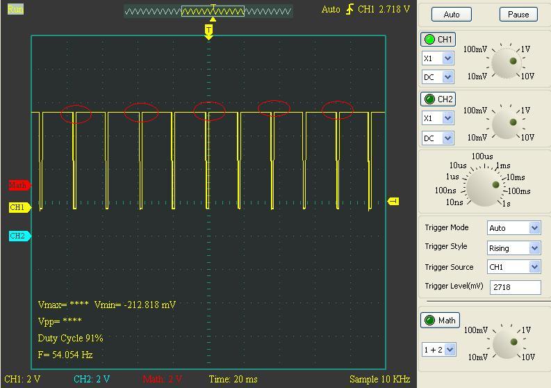

  3. Здравствуйте Проблема такая, тахометр Volvo v40 показывает ровно в два раза больше чем на самом деле. Осциллограмму прикрепил. Попытка сделать на флип-флоп микрухе c cd4013be не удалась. Подозреваю потому, что она держит 0 а не 2.7 вольт, когда должна пропустить период. Спасибо!
