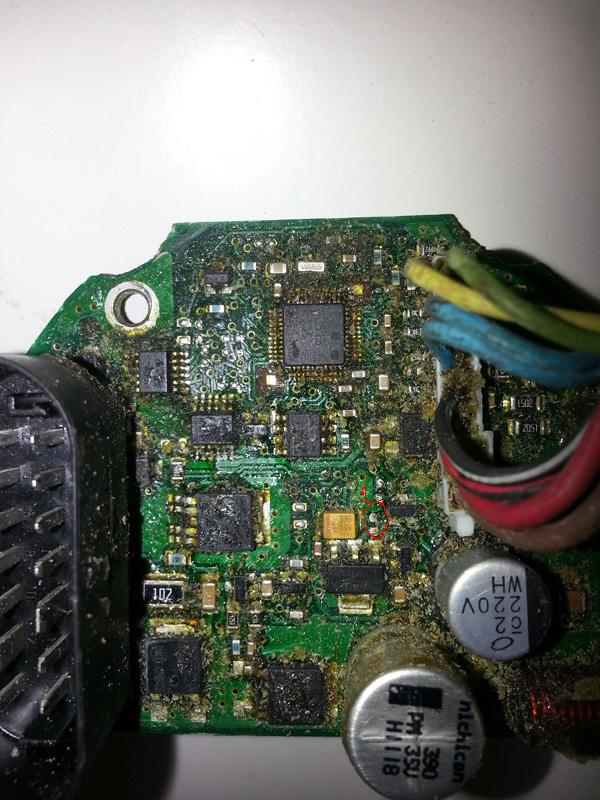

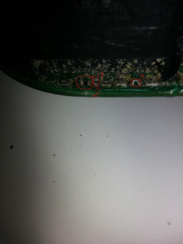

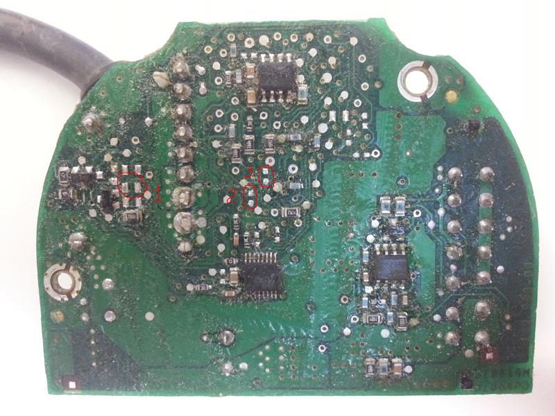

  1. Уважаемые форумчане! Вот и пришлось мне разобрать свою печку B4WSC 20 1821. Из симптомов ее умирания за полгода - включается, работает минут 5-15 в зависимости от температуры на улице и выключается практически ничего не нагрев, после этого повторно можно включить только через длительное время. Взял простейший мастеркитовский (NM9213) K-line адаптер, считал с помощью Edith, ошибка 64. Разобрал печку, проверил датчик пламени - все ОК, пришлось отдирать плату. Как и ожидалось, дерьмовая пайка и в разъеме и в проводах и в деталях некоторых. Пока разбирал, отвалилось несколько smd деталей, просьба посмотреть мои фотки и подсказать номиналы. Желательно для сравнения посмотреть другие фотки таких мозгов, особенно задней стороны
